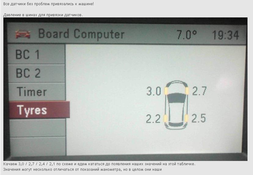

Есть две системмы контроля давления: одна DDS- датчиками ABS контролирует частоты вращения колес (сдутое вращается быстрее) с индикацией на спидометре; вторая TPMS - блоки ниппелей в дисках передают радиосигнал на БК.

Нажми и удерживай кнопку DDS (~4 сек.) пока на панели приборов, жёлтым цветом, три раза не мигнёт соответствующая пиктограмма. Да, а жать DDS на приборке надо и после того, как отремонтировал прокол, чтобы сбросить сигнализацию о потере давления.

С заведенным и желательно перед прямолинейной поездкой (не на парковке у торгового центра), чтобы от датчиков сохранились примерные скорости вращения колес.
Должно сигнализировать желтым, если сдулось на 30%, красным- если больше (с % могу ошибаться). Покатайся для калибровки, потом для проверки сдуй одно колесо (допустим до 1) и проедь несколько км, чтоб индикатор загорелся. А, самое главное, DDS системма должна быть активирована (OP-COMом или Techем), правда думаю если есть кнопка , то должно быть уже включено
