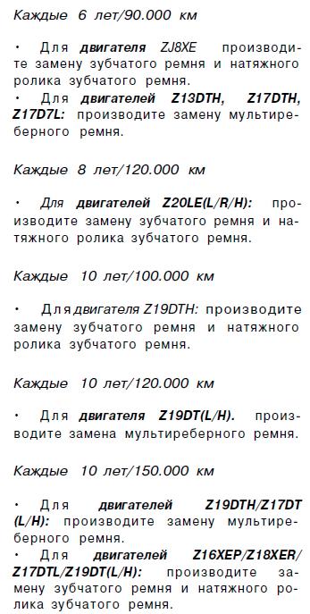

Есть пару вопросов вопросов:
1. а почему ни в одном регламенте я не нашел замену антифриза? когда его менять и нужно ли?)))
2. топливный фильтр меняется вместе с бензонасосом, но все таки меняется! когда?
3. подклиновый ремень - это я так понимаю ремень генератора?
4. ГРМ на 90 тыщах меняется вместе с роликами или нет?
спасибо
1. по регламенту только проверка и долив (сам удивляюсь)
2. меняется только у дизеля (он отдельный), у бензина (хорошего ) на весь срок службы
3. да, меняем и ролик
4. да, с роликами (в зависимости от марки движка от 90-150тыс.)
1. очень странно это, насколько я понимаю, присадки антифриза имеют свойство состариваться, 5 лет красному дают, и никто еще не изобретал вечной охлаждайки на весь срок службы...
2. ну в Беларуси хоть и хорошая бенза, но предпочту поменять ближе к 100 тыщам
3.& 4. ну там нет моего мотора Z16XER, но думаю для перестарховки на 90 тыщах можно поменять
p.s. к слову о вечном: по моему не нужно менять только масло в МКПП и жидкость ГУР
