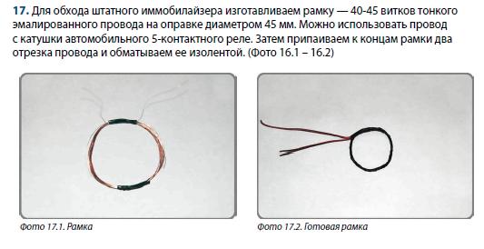

Пробуй восстановить катушку. Или у тебя сломалась сама пластмаска, а катушка целая?

Отломилось само кольцо, один конец провода торчит, а второго не видно. Тоесть если восстановить цепь все должно работать?
Sapior вне форума   Ответить с цитированием
Старый 05.07.2012, 23:05   #4
Вес репутации: 2711
ДА, должно все заработать если конечно сопротивление цепи не изменится
