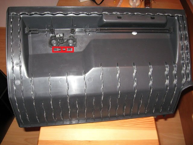

Привет Всем! У меня Зафира В. Не могу придумать, как разобрать крышку бардачка. Не работают защёлки и закрываю с проблемой, вручную вытаскивая их. До первого "дрыжка". Может кто сталкивался?

Я год назад сделал проще (не так как коллеги с разрыванием крышки на две части)-в районе внутренней пружины изнутри просверлил контрольное отверстие, затем ножом напротив пружины прорезал паз 1x5см. Пинцетом заменил пружину на более жесткую (предварительно нанизав на нитку-чтоб в случае чего не убежала) и заклеил паз черной лентой. При открывании бардачка ее не видно. Все быстро и красиво (при разрывании бывает, что половинки белеют при изгибах, да и совмещать при склеивании, думаю, что геморой еще тот)
