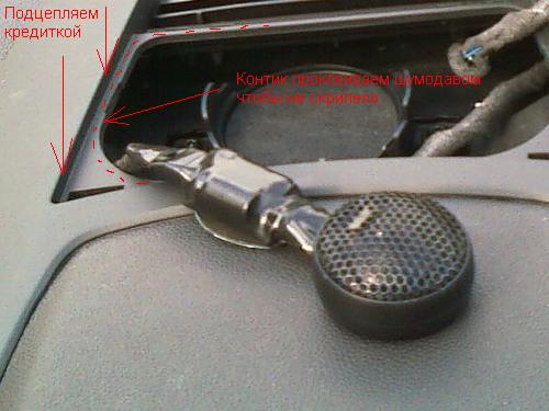

xvovanx спасибо. а картинку про самую верхнюю решетку можно?? Которая за навигатором.
Что-то потрошить целиком не хочется-скрипит только в одном месте.

Снятие решетки 7 динамика. На второй фотке видны места защелок. Весь кантик под решеткой по окружности обклеиваем шумодавом
ID:	261   Нажмите на изображение для увеличения

наконец то разобрал. причина в том (мой случай) что сама кансоль упиралась в панель т е скрепки тянули как надо и получилось что сама кансоль сильно прижималась к понели так что вмятины остались. подпилил, проклеил моделин вроде прошло. а впрочем тяните но вмеру главно чтоб пластик не холодный был.

после похолодания скрип начался опять!!! крышечку снял и обнаружил что дело вовсе не в ней самой а в двух пластинках которые внутри.. попытка переложить их герленом успеха не принесла.. какие будут ещё предложения??? выломать их на фиг??? или залить всё монтажной пеной???
