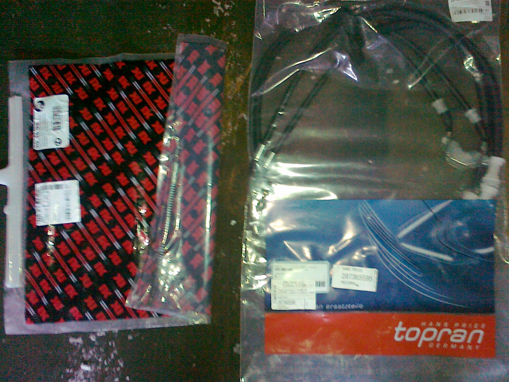

Спасибо всем! Почитал, посмотрел фото. Пришли запчасти все, с тросами. Буду ждать тепла и делать сам, без СТО. Пока что нет места достаточного. Только не знаю качество троса, написано - Германия, Опель.

Чё-то целлофан сплошнной с надписью topran
Троса-то по делу купил? Мона и не нужны они?
Могу ошибюиться.
С другой стороны поменяешь-хуже не будет.
