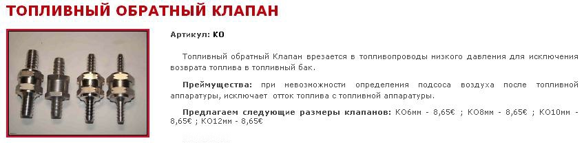

Поспрашивай в магазинах, что-то типа этого
Вчера разбирал что бы почистить ЕГР и впускной коллектор, нашел там точно такой обратный клапан. Его не видно было за трубой идущей от турбины к интеркуллеру. Почистил, собрал, но пришла другая беда, машина вообще не стала заводится. Возможно воздух решил, крутил стартером много раз, увидел на ТНВД пробку открутил вышел воздух из насоса и потекла солярка,но не заводится. Снял трубку от первой форсунки и покрутил, но топливо не течет. Закрыл пальце штуцер от первой форсунки ТНВД-покрутил еле пшикает и то пузырки. Неужели не качает насос? Может поэтому и заводится плохо, не от того что уходит солярка а от того что долго накачивает давление необходимое? Я в смятении? Что делать? Какие еще могут быть варианты?
