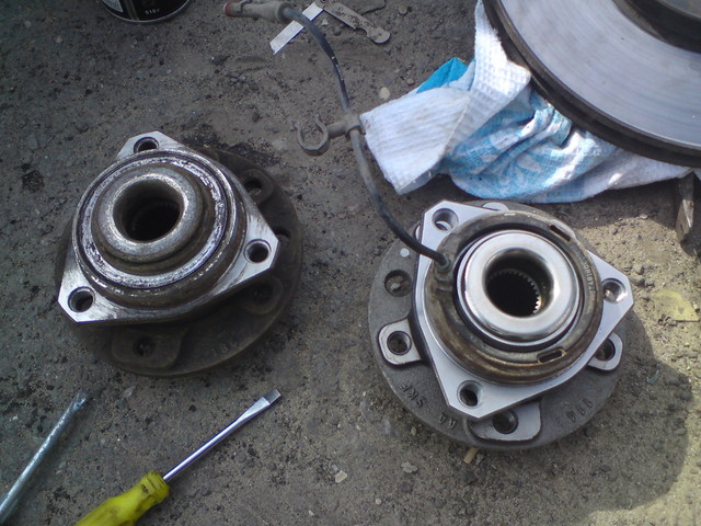

вопрос, кто нибудь ставил ступичный подшипник от зафиры А на зафиру Б разница в номере, наличии датчика абс и 3тр. SKF VKBA 3512
Старый 30.04.2013, 23:20   #18
Сообщение от Andrey74 Посмотреть сообщение
Люди ставят, но потом переставить кольца датчика не всегда хорошо получается

Спасибо, буду заказывать по звуку и люфту обе менять придется
