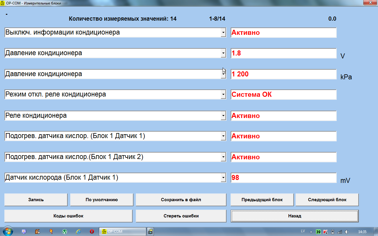

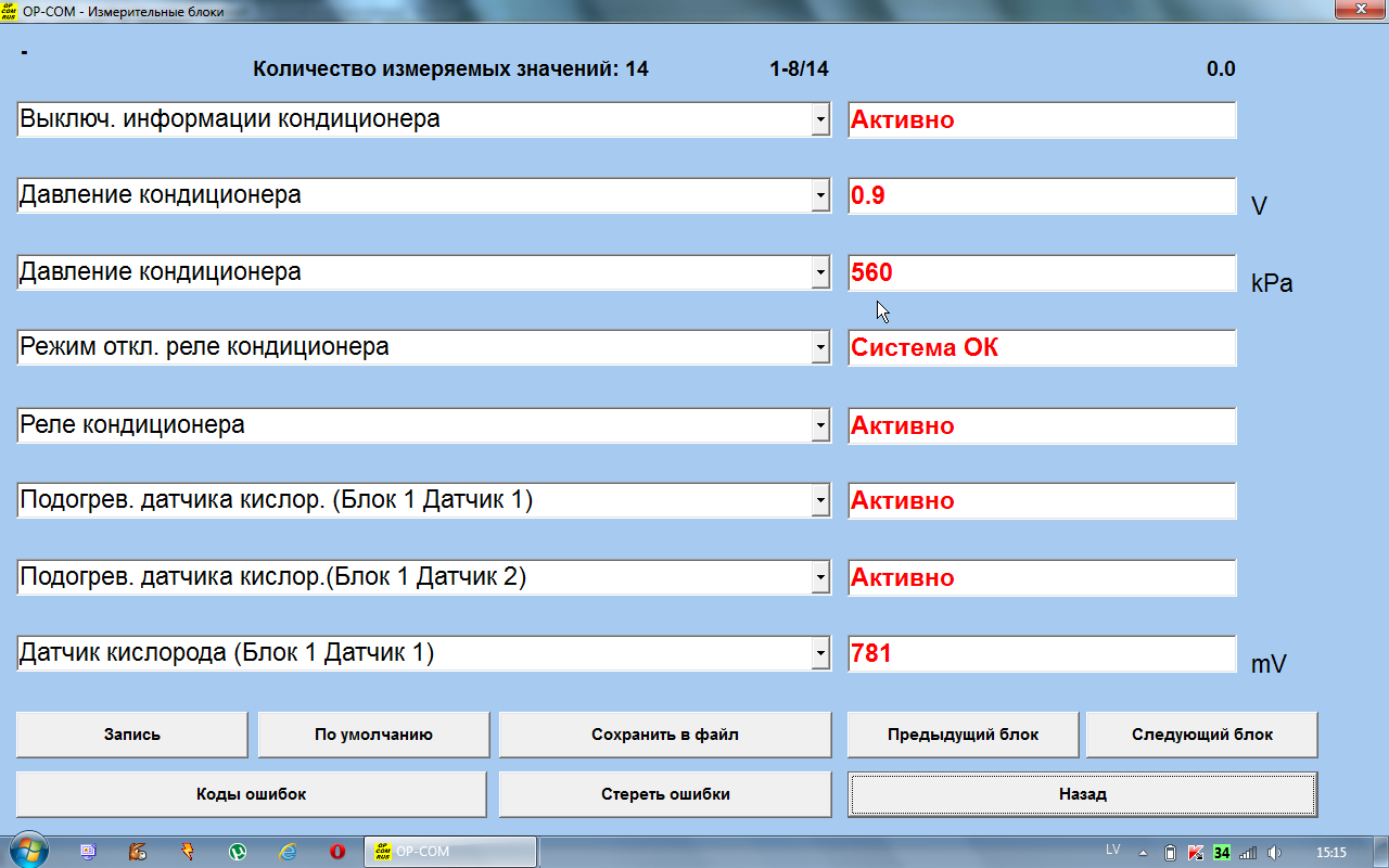

Парни подскажите если кто знает, какое давление должно быти в системе "Кондея"
WTS-80 вне форума   Ответить с цитированием
Старый 10.07.2013, 16:28   #10
Вес репутации: 8095
Сообщение от WTS-80 Посмотреть сообщение
Заправщики заправляют по колличеству/весу фреона, а давление в системе меняется при режимах включил/выключил/газанул от 460-1600кПа
