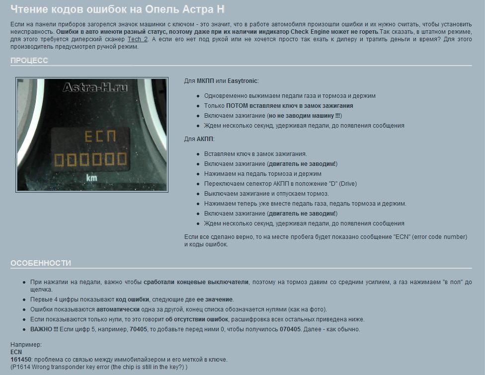

"Педальный метод" можно выполнить и самой , чтоб не дурили
