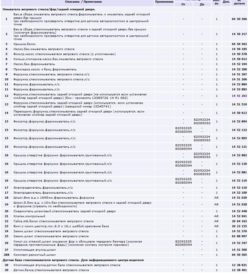

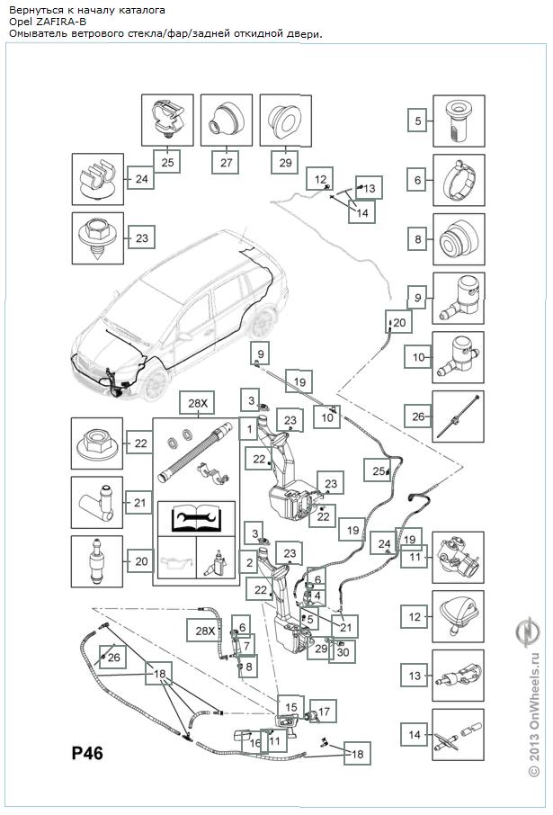

По моему на фары и на стекла разные моторчики-насосы, их два стоит в бачке, это отчетливо слышно при омываниях фар-сначала раздается жужжание одного насоса (на стекло), потом через секунду добавляется второе жужжаное (на фары). Можно для проверки попробовать перекинуть шланги с насосов и тогда все станет ясно - беда в шлангах или в насосе.
P.S. по картинке мне самому разбираться было лень
