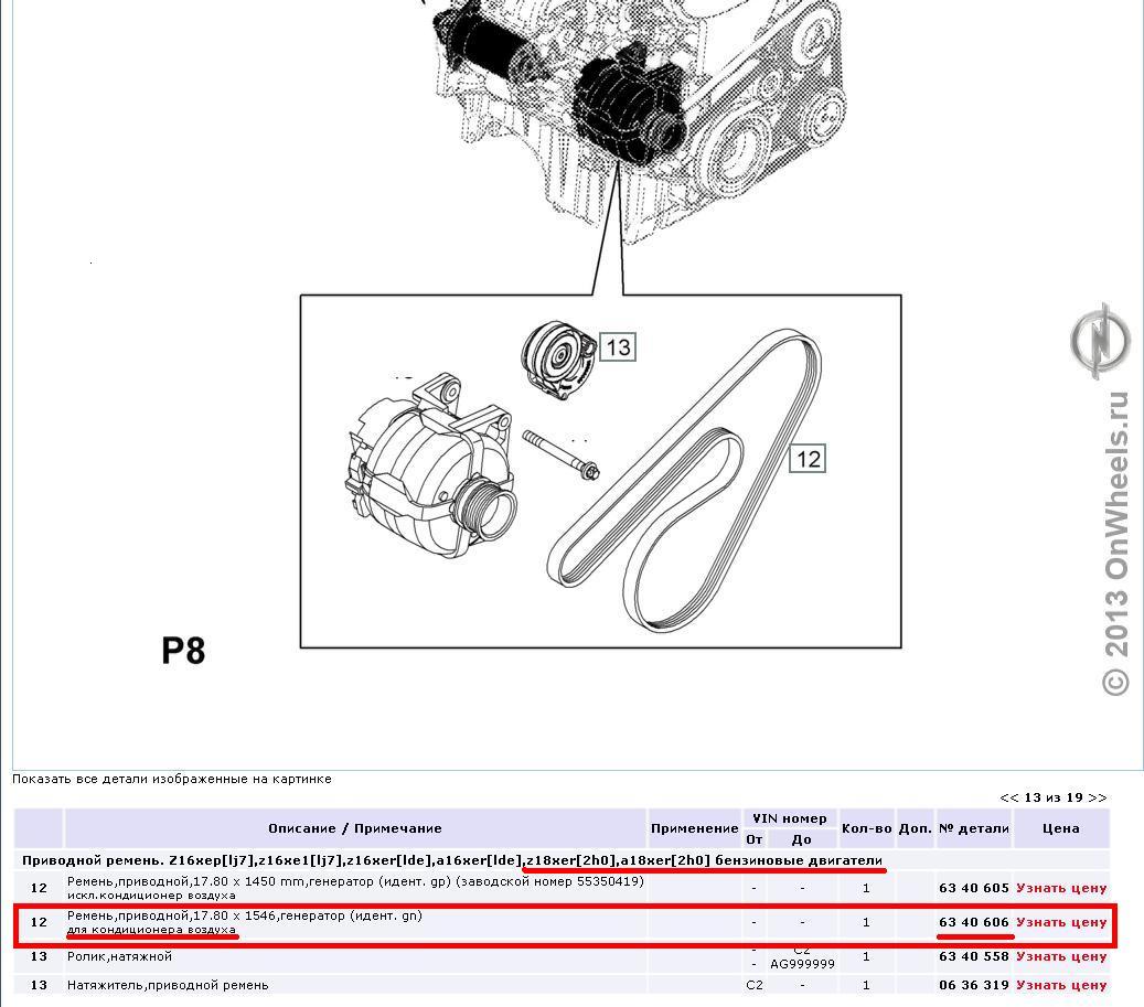

Ребят все рубрики облазил.но так и не нашел.Интересует длина ремня привода доп.агрегатов.Двигатель Z1.8 XER.С кондюком. И еще оригинальный номер.В exsiste много подобных ремней,но почему то длина у всех разная.Начиная 135.5 и 140 и т.д.И мол все подходят к движку

Вот что выдает каталог, ремень меняй с роликом
Респект.Наконец то хоть кто то помог точную длину найти
