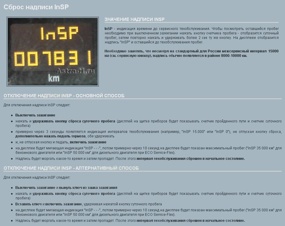

и как обнулить ТО со спидометра

Старый 14.07.2013, 13:48   #14
Сообщение от Серж" Посмотреть сообщение
Вот в помощь.
P.S. Эта тема про дизель, для своих вопросов ищите подобные темы или создавайте отдельные
Название: Inspection Reset.jpg
