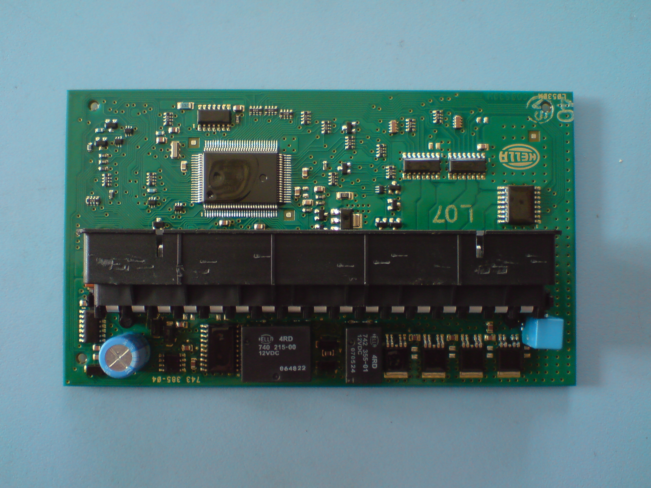

Сообщение от Киселев Юрий Посмотреть сообщение
В монтажном блоке предохранителей есть длинный модуль под крышкой с наклейкой.
Щелчки слышны в нем при нажатии на клаксон. Что это? К официалам стоит обратиться? Я сам радиоинженер, может и сам справлюсь? Сложно СИМ-модуль снять? Огромное спасибо, если дадите ценный совет. А гуделок вроде две на Зафире. Могут обе отказать?
Дело ясное, что дело темное. Не исключаю, что тиристоры на звуковой сигнал стоят не в СИМ модуле, а именно в монтажном блоке под "черной коробочкой" (надо будет по схемам проверить). Но чтоб туда добраться... Вот фотки разобранного блока (разбирается мрачно, собирается ещё мрачней-контакты не хотят попадать) и платы (той что под черной коробочкой).
P.S. Тиристоры там вечные, проверь дудку на всякий, ту что около правого колеса.
P.S. сигнал пропал случаем не после мойки движка?
