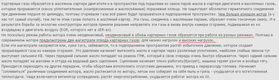

Нет таких датчиков. Если кушает масло в завязке с сапунами, то проблема именно в сапунах и давлениях.
Попробуй при заведенной машине (воздушные трубки поставить как было) вытянуть щуп или открутить пробку масла. Сильного вакуума нет?
Вот еще наводка на размышления
