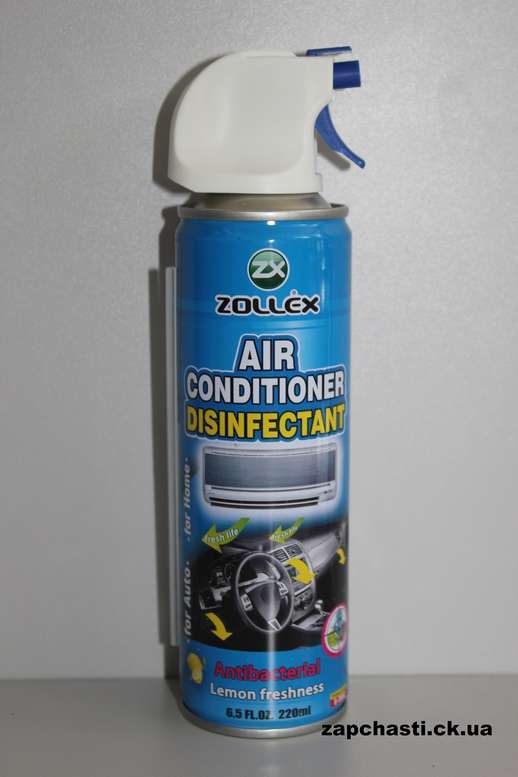

Запах "тухлой тряпки" по причине появления грибков и плесени в сыром месте, элементарно убирается специальным средством для этих целей (можно найти в отделах автохимии). Пшикается пена-аэрозоль в место салонного фильтра и снизу через дренажный слив (не обязательно). Насчет холода согласен - салон большой, для охлаждения (как и зимой для прогрева) требуется время и не малое.
