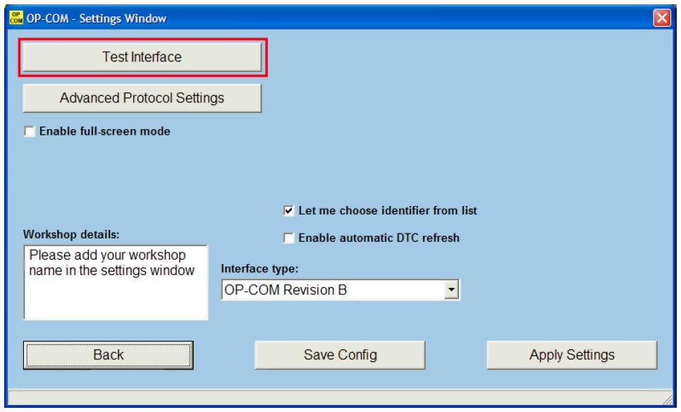

Сообщение от Игорь 1309 Посмотреть сообщение
... мож чего насоветуете?
Тест интерфейса что пишет? (Установки-Тест интерфейса)
Привет. Пишет серию прибора и версию прошивки (1.39)
