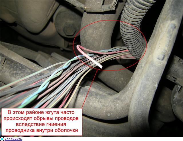

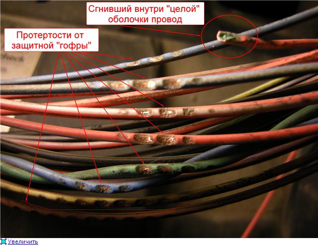

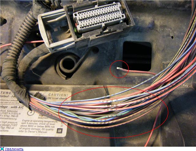

P0601 - проблема электронного блока управления ECU.
Что делать? А ничего, ездить дальше и после 30 нормальных заводок ошибка сама пропадет.
P.S. "засуньте нос" в разрезанную гофру с проводкой к мозгам движка на предмет перетертости проводов как на фотках, так, на всякий случай

Нет, резать гофру не надо. Они в машине все уже разрезанны и сбоку в них засунуты жгуты проводов. Разрезать кое где стяжки изоленты, расширить разрез гофры и вытянуть или хотя бы глянуть на состояние проводов внутри. Только паять и сверху трубку термоусадку. Скрутка многожильного провода не вариант.
