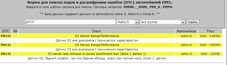

Здравствуйте форумчане! Может кто сталкивался с такой проблемой: машина бензин 1,8 двигатель x18xe1 МКПП 2000 год, при запуске машины после после ночи простоя на холостых дергается и мгновенный расход 8 литров и обороты плавают 1100-1300 где-то, бенз реально вылетает в трубу, иногда выскакивает ошибка 0131. После 5-ти минутного прогрева резко все выравнивается (расход мгновенный падает до 2 литров с постепенным уменьшением) и устанавливаются нормальные прогревочные обороты с плавным падением гдето-то до 750-800. Свечи с черным нагаром. Заменил катушку зажигания со свечами по совету диагностов, ничего не момогло, утром опять таже ситуация. На теплый двигатель заводится хорошо без дерганий. Дросельную заслонку чистил с калибровочным отверстием и с трубками. Данная проблема появилась после сильного дождя. Читал много тем на форумах, однозначного ответа никто не знает. Может кто подскажет грамотного диагноста в Минске. Заранее благодарен за помощь.

"Жор" ,бензина происходит из-за того, что мозги машины переходят на работу в аварийном режиме из-за отказа датчиков. У вас проблема с лямбда датчиком кислорода (ошибка это и подтверждает). Скорее всего у вашего датчика обрыв накала, поэтому на холодную и глючит, с прогревом от выхлопа все приходит в норму. Проверьте проводку снизу к датчику кислорода.
