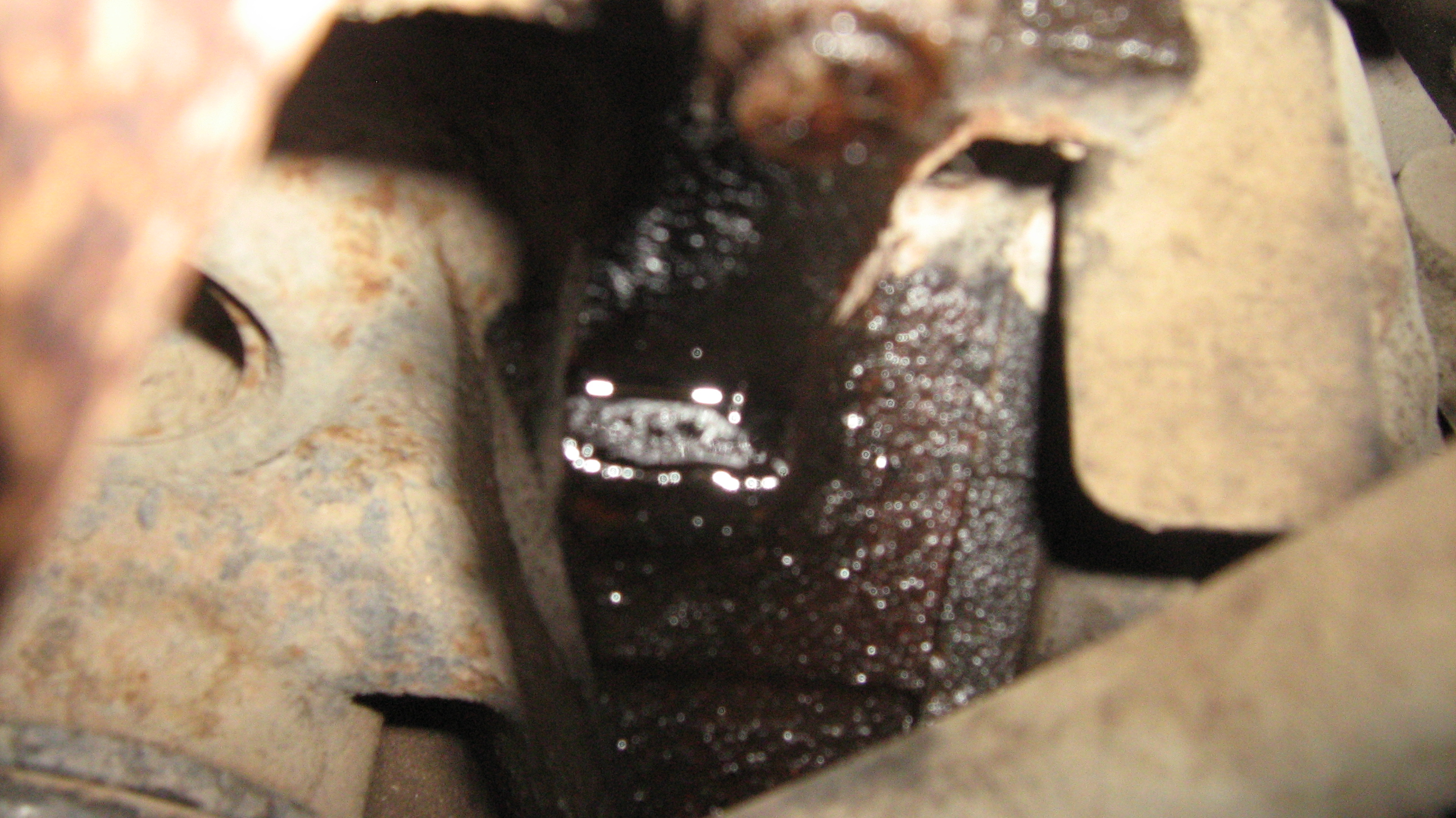

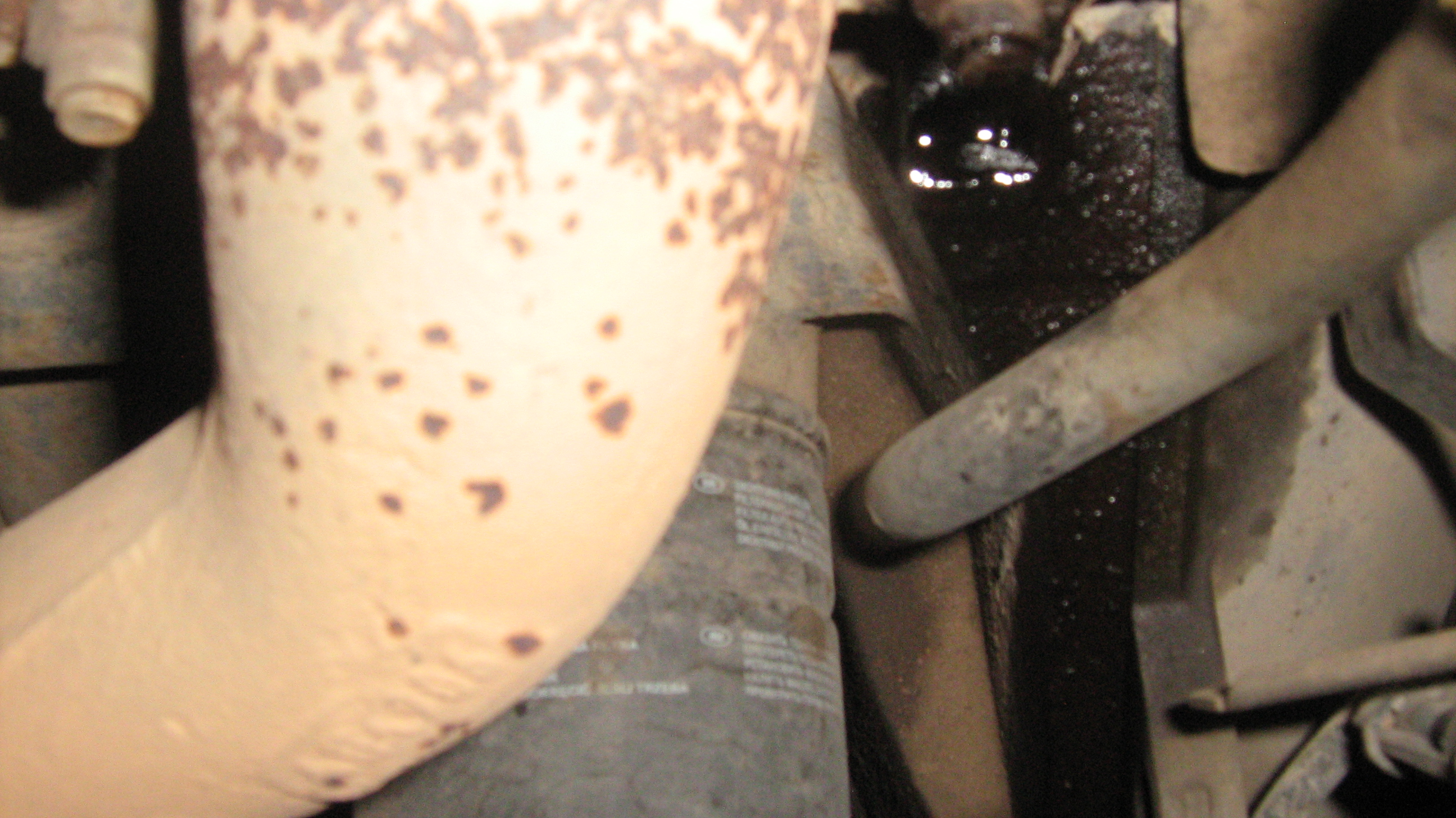

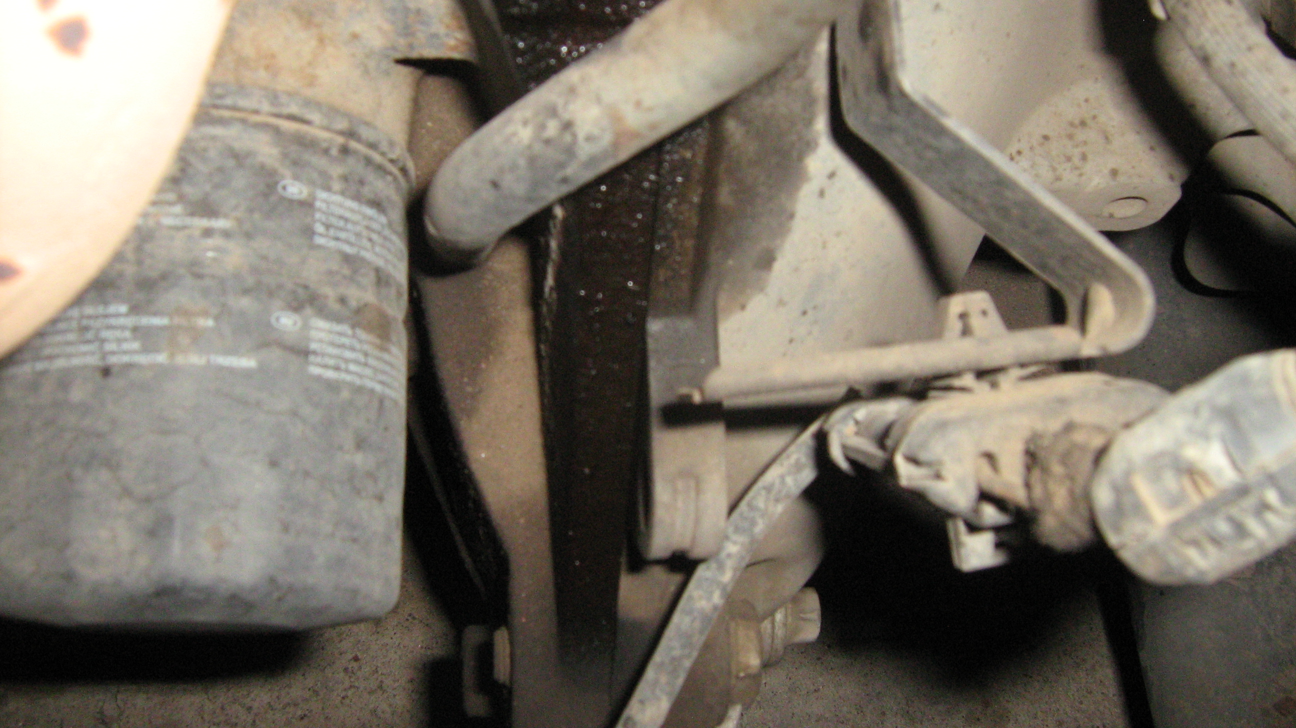

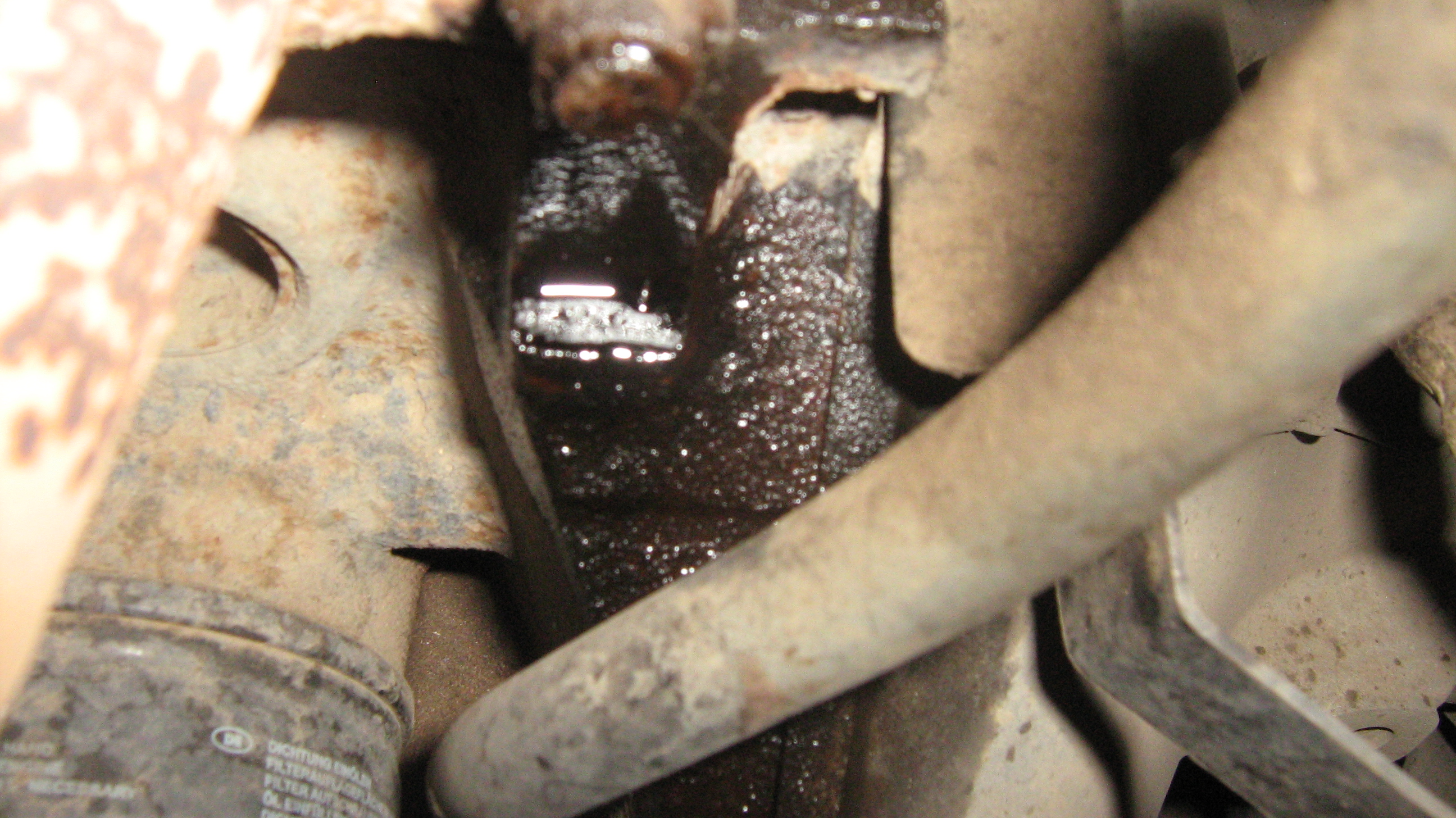

Появилась течь масла в передней части корпуса двигателя Опель Зафира , 1999 год , бензин , 1,6 . Что можно сделать , кроме того , что предлагает мастер по ремонту , нежненько препроводить машину в его бокс на ремонт , не включая двигатель ?

Если чесно, я так и не увидел откуда течет - фотки слишком крупным планом сделаны, чуть подальше бы на фоне двигателя. А то так не понять - течет выше фильтра, а от куда, из под крышки или еще откуда невидно.
Старый 30.07.2017, 20:56   #3
Там кроме как из под крышки клапанов бежать не откуда! Бежит с торца крышки где проточка в головке блока. А из-за блока ЭБУ не видно самого места течи масла.На головке блока с обоих сторон одинаковые проточки. С одной стороны сальник распредвала о с другой стороны тоже при обработке оставлены углубления и в крышке выступы и закрывающие. Прокладка на наших авто одноразовая второй раз уже не держит масло. Не зависимо от производителя. Возможно время пришло.
