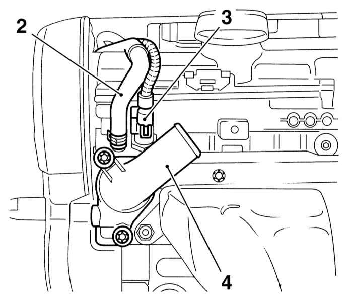

На холодном двигателе вентилятор радиатора дует на максимуме, да и всегда если двиг работает, машину купил а фишка снята была, воткнул и задул что есть мочи Правда есть ошибка-нет давления в системе кондишки(заправить надо). Может блок охлаждения глючит?
Vitalx вне форума   Ответить с цитированием
Старый 05.01.2014, 15:48   #16
Вес репутации: 8095
Сообщение от Vitalx Посмотреть сообщение
Проверь датчик температуры ОЖ

тот что у верхнего патрубка охлаждения? на диагностике комп видел температуру двигателя.
Старый 05.01.2014, 16:02   #18
Вес репутации: 8095
тот что у верхнего патрубка охлаждения?...
И на А-шке и на Б-шке он стоит в торце термостата (3)

померить сопротивление?сколько должно быть?
Старый 05.01.2014, 17:21   #20
Вес репутации: 8095
Для проверки в клемму можно вставить переменный резистор 1кОм - вентилятор должен "замолчать". Включение вентилятора будет при R~500 Ом. На холодную сопротивление самого датчика ~ на порядок больше.
