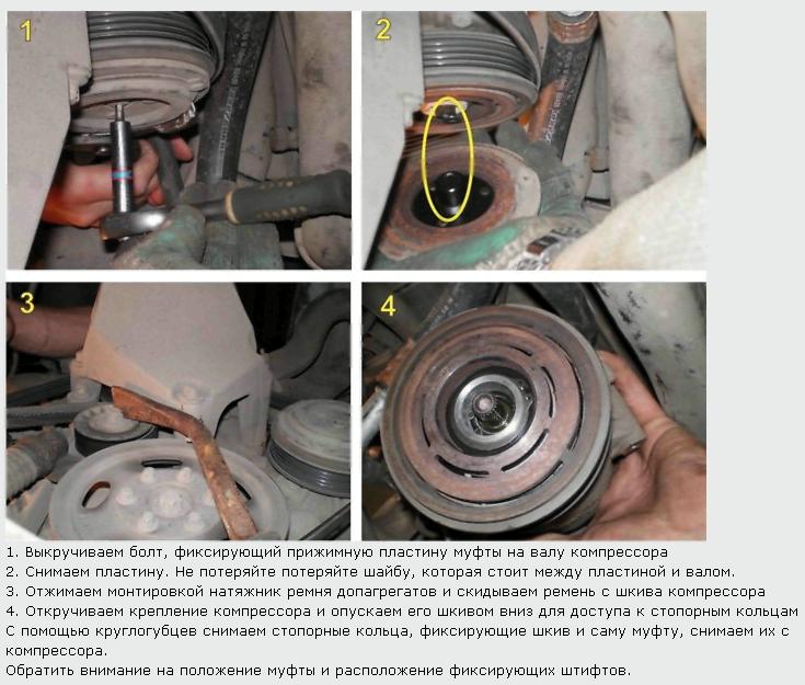

Сообщение от David234 Посмотреть сообщение
как снять муфту кондиционера?
2000 г.в. элеганс, х20 дтл мкп
Вот по Зафире Б, думаю что у А-шки все очень похоже

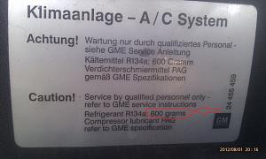

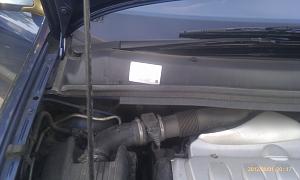

Старый 02.08.2012, 10:33   #17
Вес репутации: 2712
Сообщение от Т-ОЛЕГ-Н Посмотреть сообщение
спасибо большое ну что-то я не нашел не какого шильдика по давлению кондея
Вот и есть тот самый шильдик. По крайней мере на Ашке он стоит в этом самом месте. Единственное что это не давление системы, а масса закачиваемого фреона. Если не ошибаюсь в мастерских пользуются именно этой цифрой при проверки кондея и закачке хладагента
