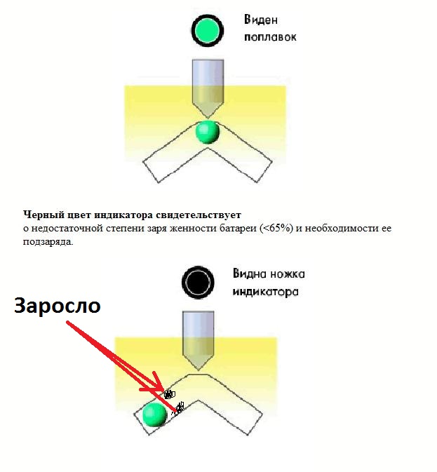

Никогда не подзаряжал АКБ, проездил уже 6 лет с родной GM-овской батереей, а сегодня вот решил подзарядить. Батарея необслуживаемая, но есть окошко, в котором видна чернота. Купил зарядное устройство, подцепил батарею. Через три часа зарядное устройство стало индикатором показывать, что батарея зарядилась.
Но смотрю, а окошко не зеленеет, по-прежнему черное. Чему верить?
На АКБ саму грешить не хочется - недавно при минус 20 заводилась машина нормально.

Трубочка в которой бегает зеленый поплавок может "зарости солями" и шарик может в ней просто застрять. Верь ощущениям при заводке в мороз
Поболтай слегка АКБ. Часто шарик действительно зависает и не может всплыть.
