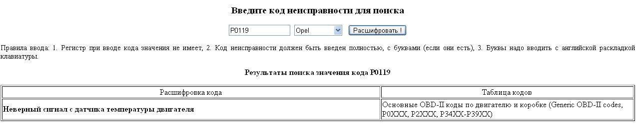

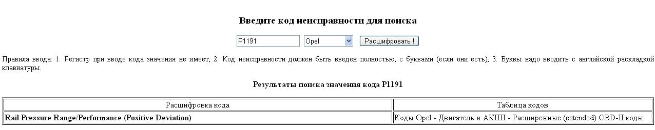

спасибо огромное ! После самодиагностики показываеть ошибку 11915А . А что это обозначаеть?
А самому поискать? Ссылки на онлайн ошибки давали "тыща" раз . Вот в 1001 раз
Либо датчик температуры, либо давление в магистрали (смущает буква "А" в конце ошибки).
Проверь разъем датчика (он может быть мокрый, залит маслом/антифризом). Насчет давления точно не скажу к чему это, либо давление топлива, либо в автомате. Как там насчет бензина, фильтр не смотрел? В коробке жидкость не менял?

бак снял полностю окзывается филтр в нутри совместно бензонасосом я почистил средством ( карп) балончик , филтр засорялся после очистки бака и филтра машине на много лучшее стало и тянет нормально и думал вроде все но это ошибка не как не исчезает то е с первого раза когда завожу машину она появляется ключик и машина не тянет больше 30-40 км/ ч , отключаю и занова сразу завожу все становиться в порядке ключ исчезает и езжу нормально но просто когда нажимаю на газ полностю сразу не набирает обортот и приотпускаю педал чуток со второго или третего раза нажатия на газ появляется давление и набирает ход.
Даление топливо вроде норма примерно 4 б показывает на манометре жидкост на коробке не менял , а что стоит менят? завтра хочу дачик поменят дальше не знаю что делать. Код ошибки и меня смушает что в конце A . но все равно тебе огромное спасибо от тебя многому научился дай бог с твоей помощью отремонтирую машину да и потом с движка при холостом ходе идет звук как бы кулачок бет ,звук такой звоняший один знакомий сказал что это гидро и при замене масло надо раствором почистит движок и заменить масло так я и сделал звук остался и это не связано с ошибкой 11915 А . Я уже 6 год езжу на зафие сначало 1999 года была машина потом 2003 го вроде так не мучался и хотелел на новую пересесть и вот на тебе неделю нормально ездил потом вот и начились гемарои некоторые спецы говорят что в зафира обьемом 2,2 direc 2007 года самыe худшие движки в истории зафир и советуют продат машину вот так.
