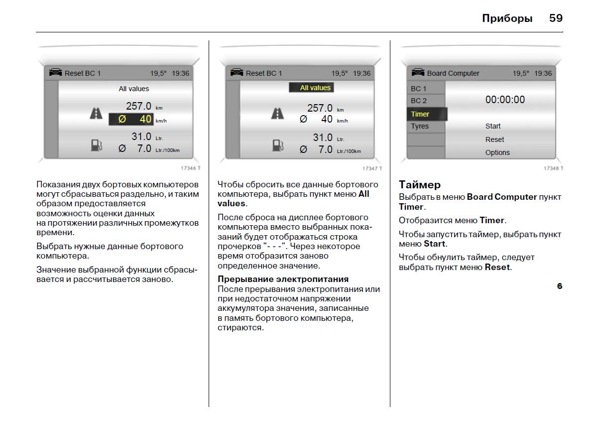

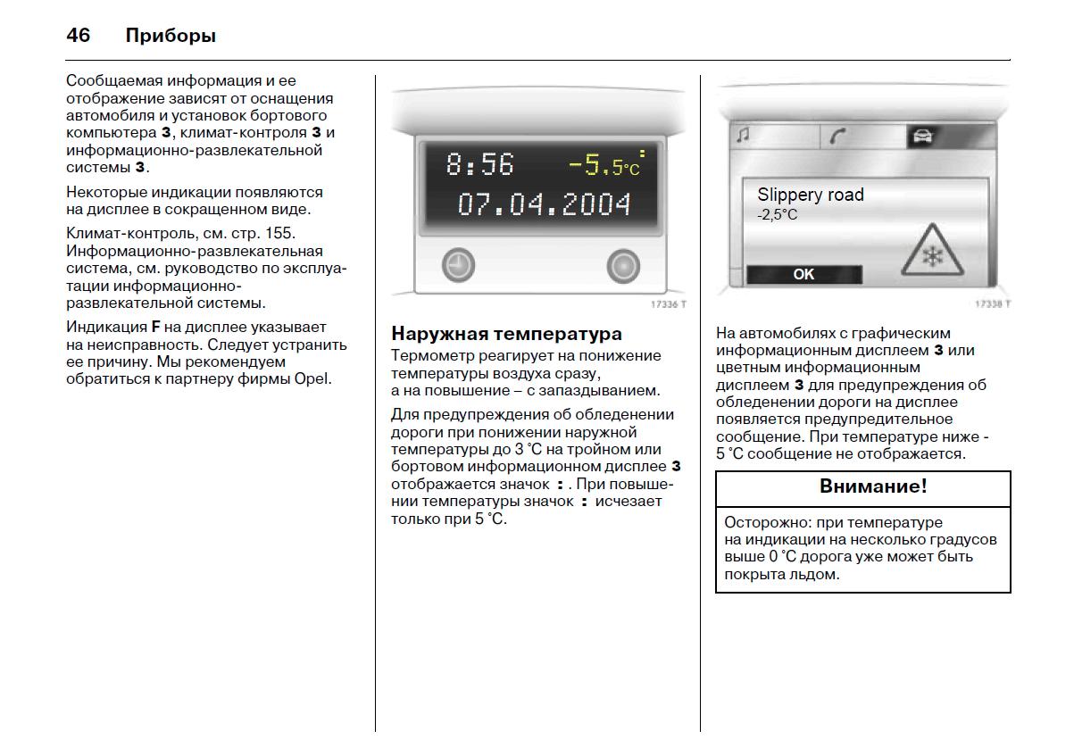

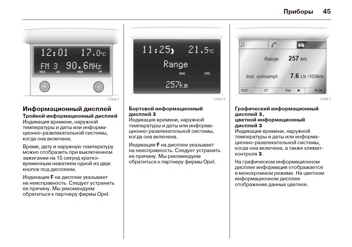

Сможешь видеть: температуру движка, температуру входящего воздуха, температуру дисплея, скорость в цифре, остаток топлива, расход топлива, расход в ml в единицу времени, запас хода, напряжение аккума, проедупреждение гололеда, при наличии доп. датчиков - контроль уровня омывайки и антифриза, в цветном еще - таймер/секундомер хода, контроль перегорания ламп, ночной/дневной режим, при наличии доп. датчиков - давление в шинах с предупреждением, при наличии магнитолы CD70/CD90 - навигация, при наличии очумелых ручек и доп. вложений - DVD. Почитай мануал, там есть или картинки в нете пошарь

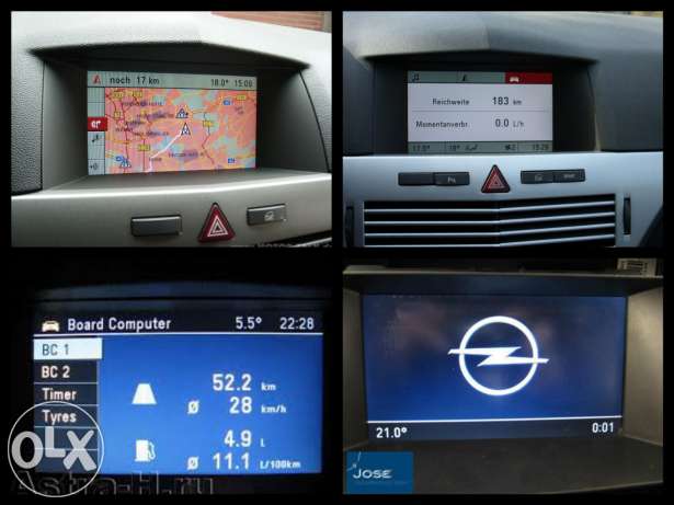

.. цветной дисплей откуда можно достать ...
в Ексисте на заказ дорого, либо свалка (редкость и нужен обязательно отшитый), либо у коллег форумчан (с Астра клуба, мне обошелся чисто новый порядка 350 баксов с пересылкой из Германии+рамка).

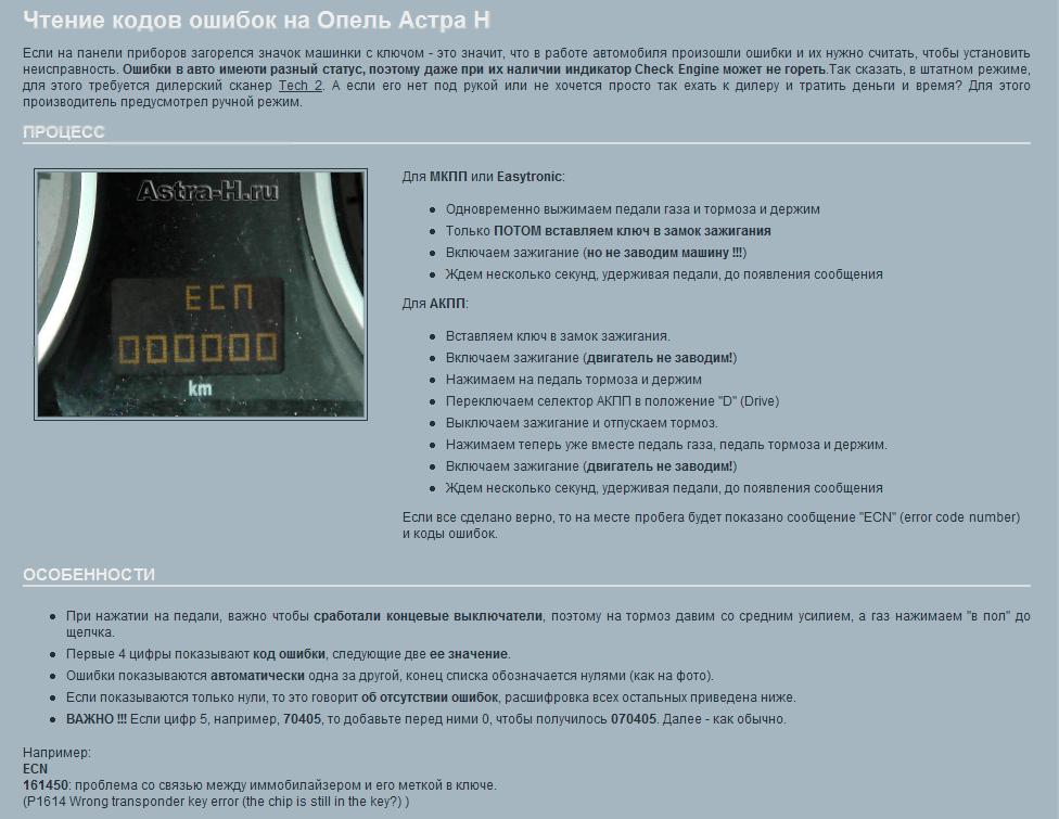

...когда завожу машину горит желтая машинка с ключом... машину диогнастировал вроде никаких ошибок нет...
Если горит машинка с ключом - ошибка в памяти будет. Считывай педальным методом
