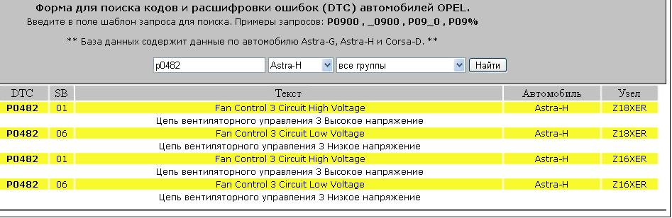

по теме так никто не ответил что за ошибка 48206 .Менять реле вентилятора или проверить контакты?????
андрей-anbron вне форума   Ответить с цитированием
Старый 22.09.2015, 10:45   #17
Сообщение от андрей-anbron Посмотреть сообщение

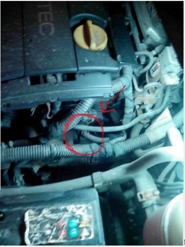

Для начала зачисть контакты, там видно будет

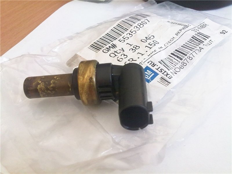

Чтоб не делать пустых манипуляций (чистка контактов и замена реле), опишите подробно свою проблему. Проблемы обычно с термодатчиком и его контактами.
