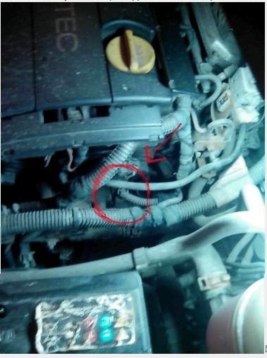

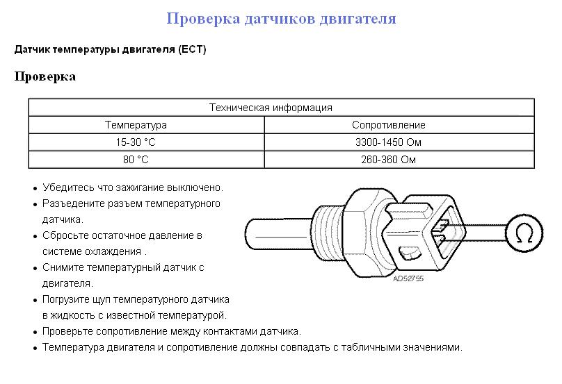

Датчик зафиксирован скобой, выдергиваешь её на себя. Вытягиваешь старый и сразу втыкаешь новый датчик. Скобу обратно. Жидкости чуть-чуть выльется (~30-50гр.)

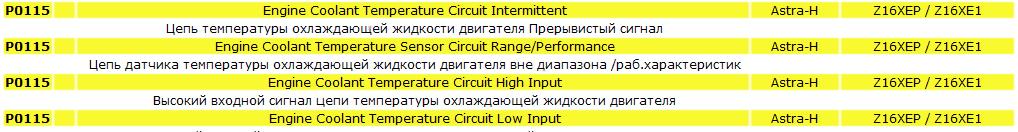

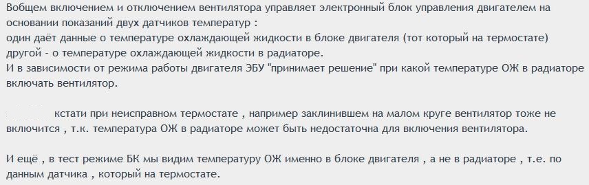

...А в крышке термостата тоже датчик стоит. Его роль какая?...

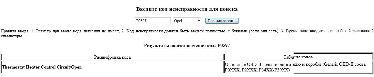

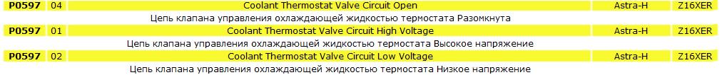

Смотри картинку с описанием.
Сообщение от Киселев Юрий Посмотреть сообщение
...И стоит ли все-таки к автоэлектрикам заехать? Ошибок много. Вдруг что-то еще вылезет?
Да нет там больше ничего кроме датчика ОЖ - смотри картинки.

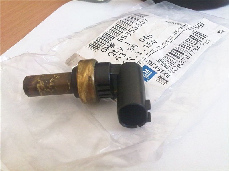

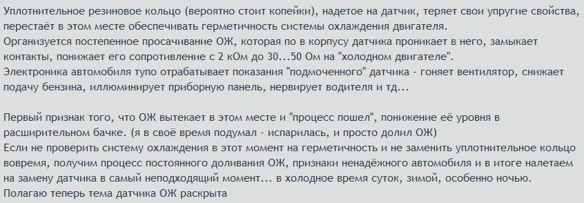

Не хочешь покупать новый датчик - отремонтируй старый (описания из личного архива накопал)

Добрый день. Спасибо еще раз огромное!!! Заказал датчик. Просто у меня в крышке термостата, где большой штуцер 7, стоит еще датчик (где на рисунке цифра 6, рядом). Его сопротивление на контактах 16 Ом. В книжке на Зафиру он описывается как датчик ОЖ. А про задний датчик ни слова. А он есть. Могу фотку сделать. Как запчасть идет крышка передняя термостата (где штуцер 7), сам термостат и этот датчик. Стоит удовольствие самое демократичное 4500р. Если оригинал - 8000 и выше.
Последний раз редактировалось Киселев Юрий; 26.11.2014 в 10:29.
Киселев Юрий вне форума   Ответить с цитированием
Старый 26.11.2014, 10:34   #8
...стоит еще датчик (где на рисунке цифра 6, рядом). Его сопротивление на контактах 16 Ом. В книжке на Зафиру он описывается как датчик ОЖ. ...
16 Ом маловато будет . Порядок цифр должен быть - килоОмы. На рисунке датчик конкретно не наш, но порядок цифр похож. Если 16 Ом, то явно гильэа будет полная охлаждайки, которая и замыкает термопару.
