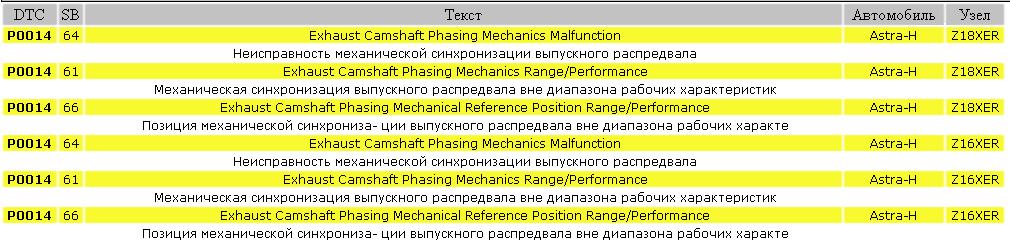

Старый 20.02.2014, 13:50   #24
Вес репутации: 4564
А точно эта ошибка по шестерням?
На дисплее вылезает так:
001463
Старый 20.02.2014, 16:04   #25
Вес репутации: 8101
001463
Да, так вылазит

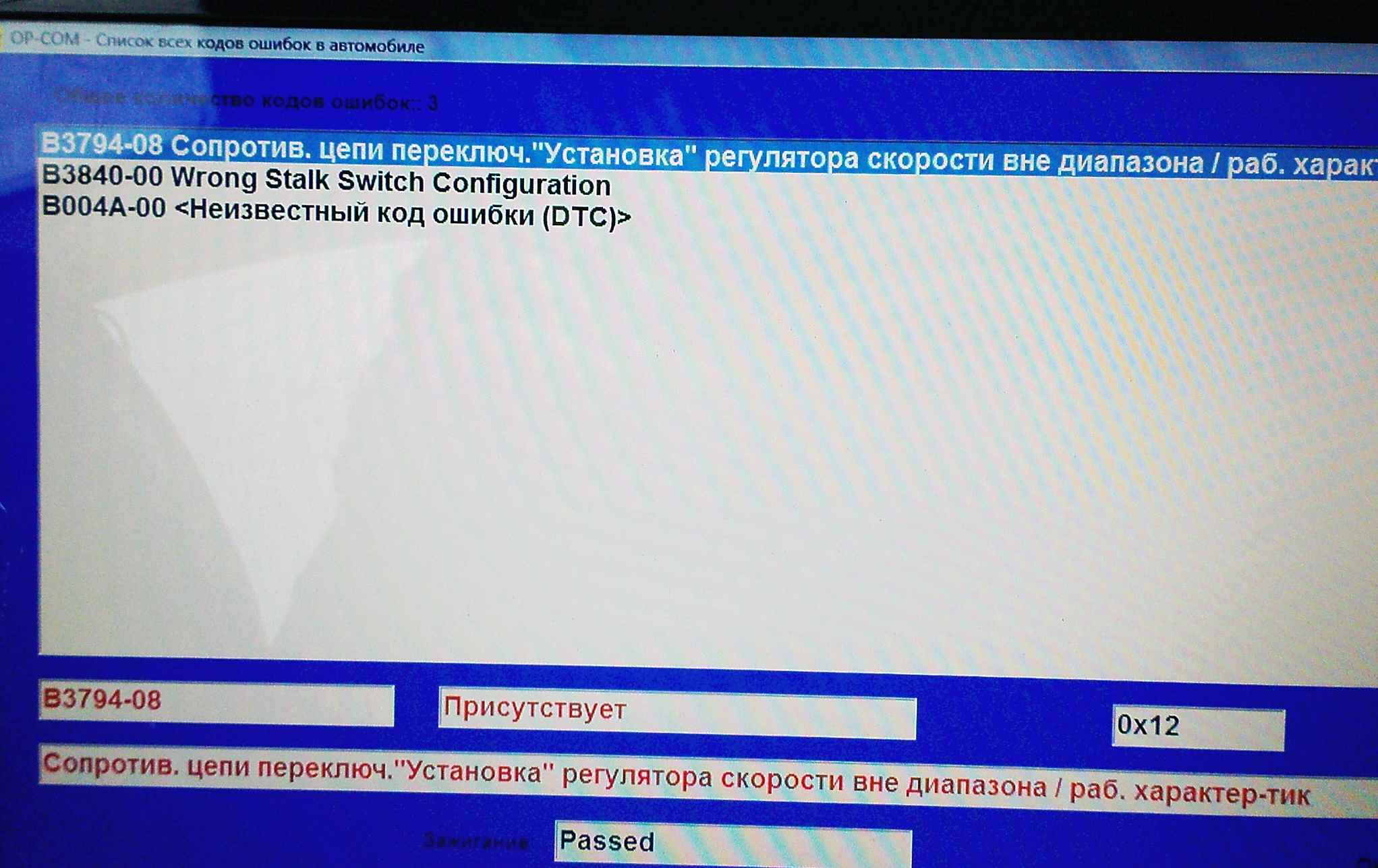

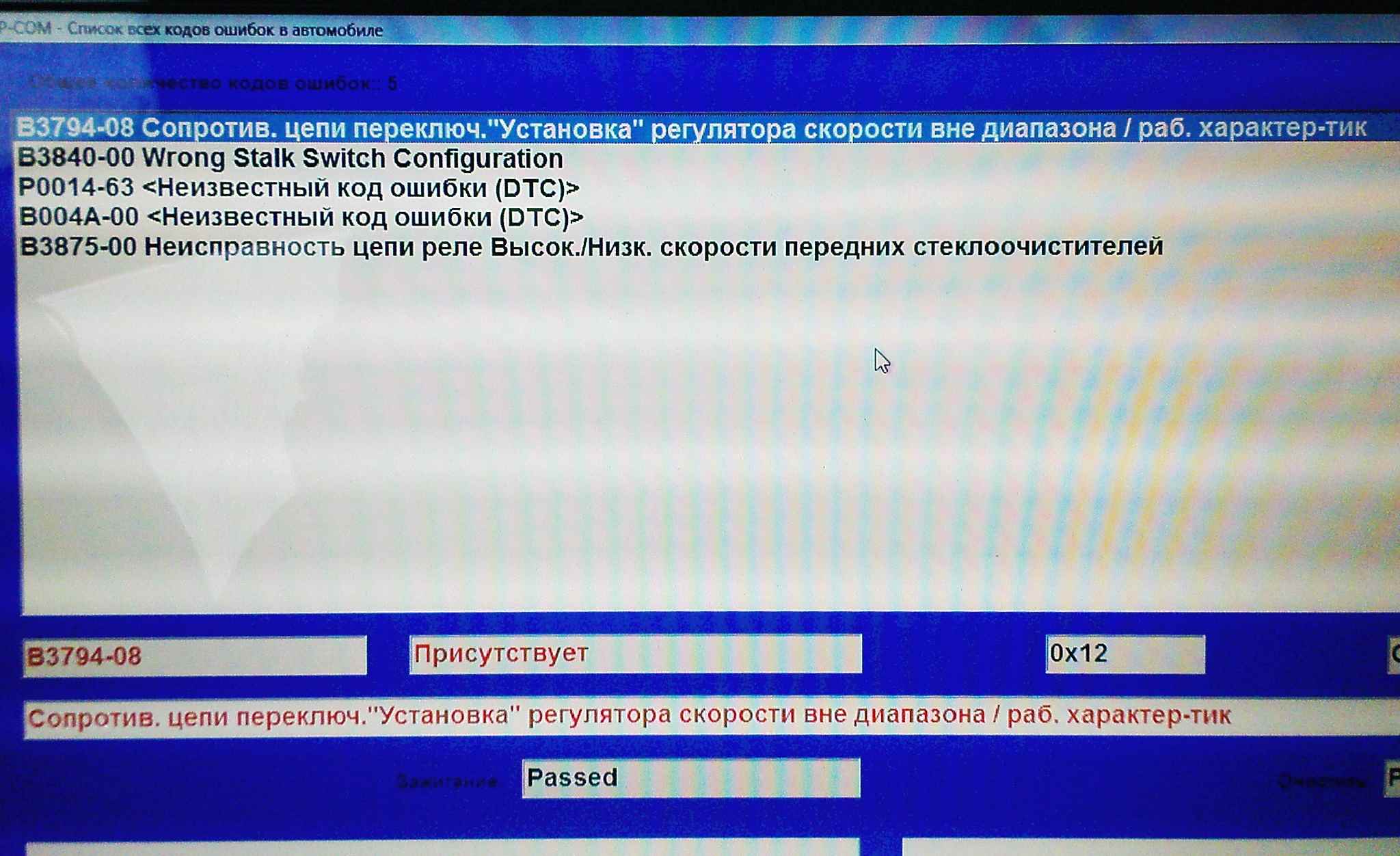

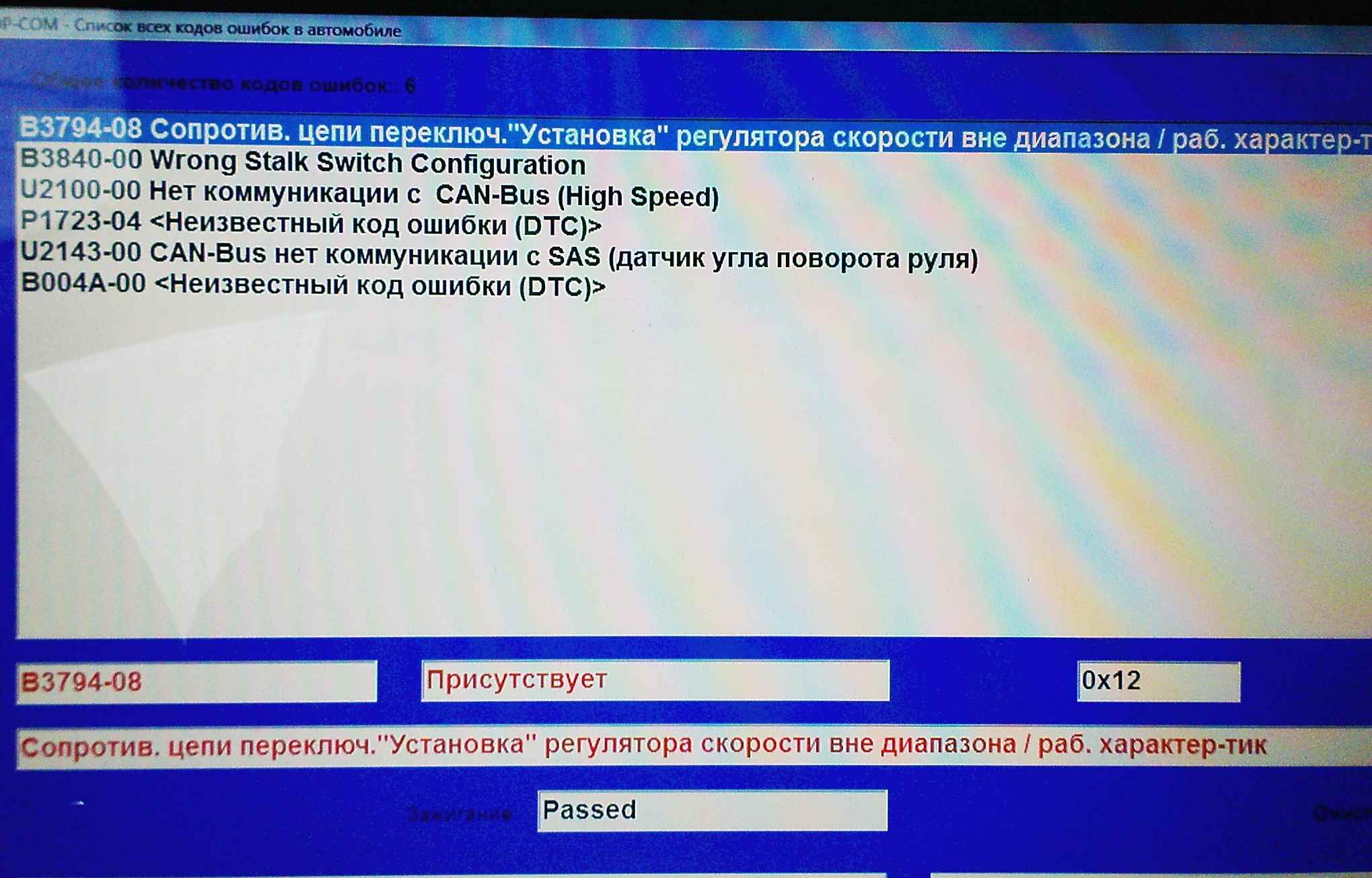

Старый 21.02.2014, 22:30   #26
Вес репутации: 4564
Сегодня снял ошибки 3 раза и получил 3 разных варианта.
последняя фотка это окончательный вариант, которые уже не удаляются.
Да и кстати ошибка 001463 стерлась и пока не вылезла, проехал 50 км и тоже не вылезла, а эти 3 присутствуют.
