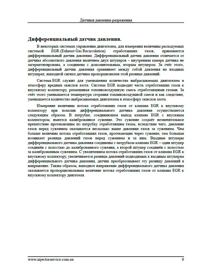

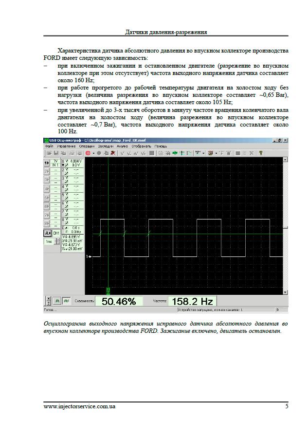

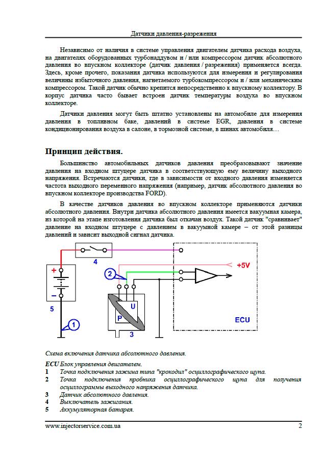

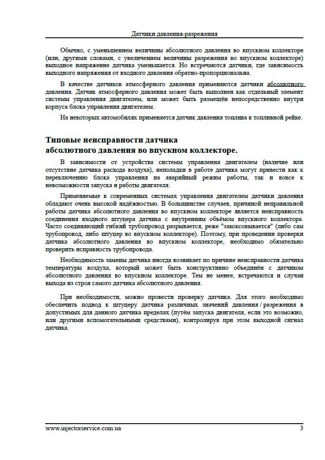

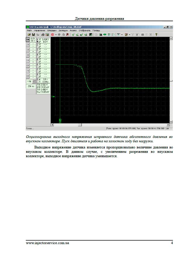

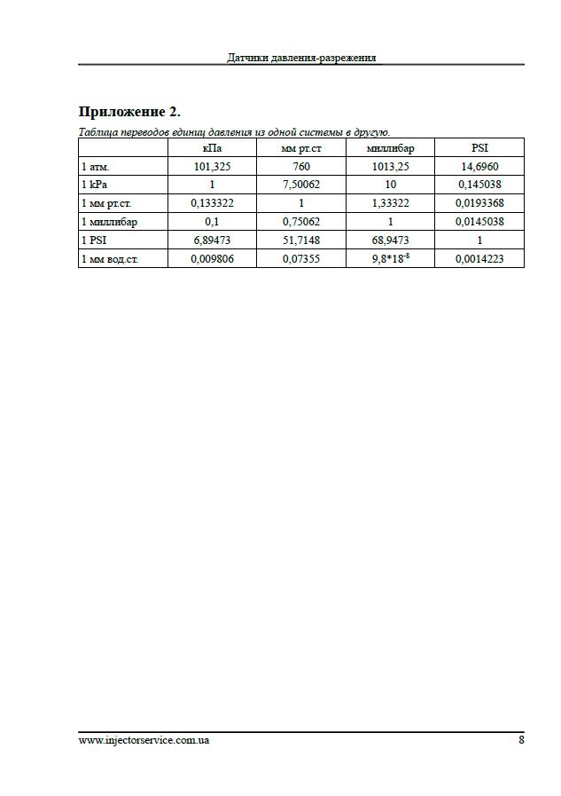

Что такое ---Датчик вакуумный.давления во впускном патрубке?Для чего он?...
Вот изучай, потом всем нам раскажешь
