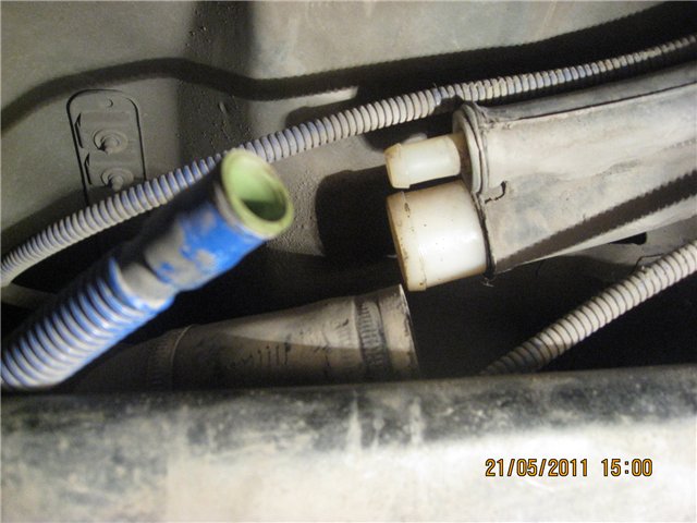

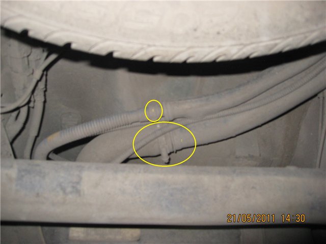

...Единственная задача была снять трубку удаления воздуха при заправке.Она пластиковая один конец на баке закреплён другой в заправочной горловине..Отвод из бака тонкий и жидкий чуть не отломил внутри резинка плотно насажена.Пришлось сначала трубку отвёрткой сковырнуть.Назад одеть тоже ни как пришлось сам наконечник на баке подточить чтобы трубку с резинкой одеть на герметик посадить.
У меня было всё просто-ослабил два хомутика не на самом баке, а дальше на патрубках и снимал
