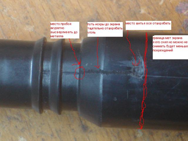

А очень внимательный осмотр "сосков" модуля на предмет пробоя и ремонта своими силами не пробовали?
