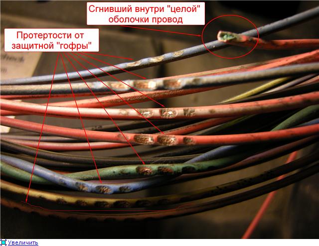

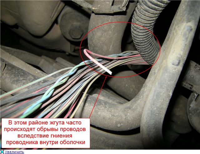

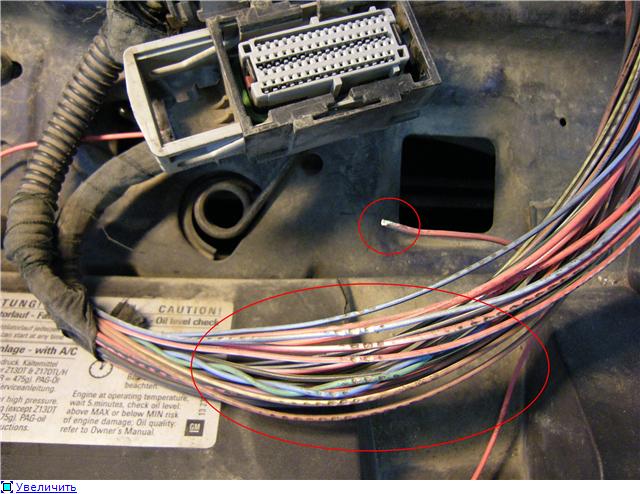

Помогите пожалуйста. Зафирка 13г Z18XER МКПП 120000км. Приобрёл летом, вскоре начал на ходу глохнуть двигатель, если передача включена сразу заводился, ощущался толчок и дальше едем. Одновременно стартер стал периодически отказывать-щелкает неоднократно втягивающее, но не крутит, чаще на холодном двигателе.Потом 2 месяца всё отлично, сейчас опять началось. При замыкании вручную контактов реле стартера в коробке предохранителей под капотом, крутит отлично. Знатоки смотрели, вывод:стартер нормальный, что-то с мозгами. А глохнет из за модуля зажигания, но не 100%. Ошибки:000970, 065070,161300,161506. Что с мозгами делать, никто не знает, покупать новый модуль жаба давит, вдруг глохнет по другой причине? Помогите!

Сообщение от Вяче-слав Посмотреть сообщение
...Ошибки:000970, 065070,161300,161506....
P0009 -?
P0650 - Неисправность CAN-BUS - Отсутствует сообщение CAN
P1613 - Отсутствует либо неправильный сигнал иммобилайзера
P1615 - Не удается идентифицировать ECM (Модуль управления двигателем)
Иммобилайзер, мозги...
Старый 03.12.2016, 10:47   #37
Вес репутации: 4572
Скорее проводка.
Старый 05.12.2016, 13:58   #38
Вес репутации: 8101
Скорее проводка.
+1 - Смотри картинки
