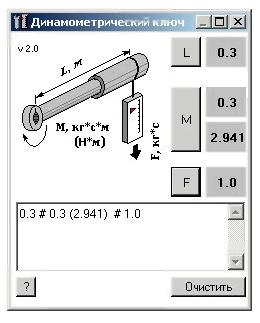

А ты в нете найди (и нам выложи ) прогу для расчета длины рычага и силы для закручивания с помощью кухонных весов
P.S. давно встречал для мобилы Андроид, но не пошла

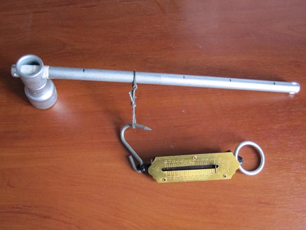

для начала разберемся - что такое 1НМ?
1НМ это сила в 1Ньютон приложеная перпендикулярно к рычагу длиной 1 метр
в домашних условиях 1Ньютон можно измерить с помощью безмена(электронного или же стрелочного)
1Н равен ≈ 0,10197162 кг.(т.е. примерно 100грамм )
отсюда выходит что если к ключю(торцевому, гаечному ну неважно) длиной 1 метр приложить усилие в 0,1кг то получим затяжку болта в 1НМ!!!!!!!

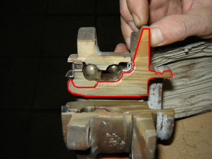

По конструкции ступицу пережать трудно

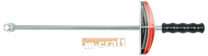

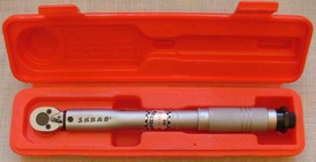

Поразмыслив вчера на досуге и вспоминая срыв колесного болта, излом головок при откручивании пробки масла и рычагов ходовой, закручивание суппортов,...заказал себе два динамометрических ключа (один попроще с моментом от нуля за 13Евро, второй - посолиднее с 45 до 210Hm за 40Евро)
P.S. поколдовав с кухонными весами прикинул вес - 0-6кг, значит надо разные рычаги, да и тянуть за кольцо не самое то - лишний геморой А нечаянно сорвать резьбу в аллюминии (свечи, блок зажигания, крышка и т.д.) можно запросто.
