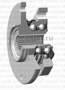

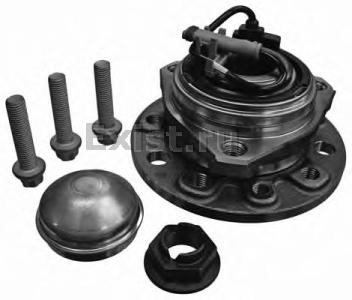

Обратил сегодня внимание на непонятный шелест при езде. Вроде не резина. посмотрел подшипник ступичный и думаю, а может все-таки не он и мне показалось Ценник от 4,5 за неоригинал и от 14 за оригинал. Причем это не просто подшипник, а вся ступица в сборе, вместе с шестерней АБС. Отдельно он оказывается не меняется, он просто встроен в ступицу и идет в полном комплекте.

У меня загудел. Взял FAG за 6900 5000 км - полет нормальный.

Причем это не просто подшипник, а вся ступица в сборе, вместе с шестерней АБС. Отдельно он оказывается не меняется, он просто встроен в ступицу и идет в полном комплекте.[/QUOTE]
Вот как раз эта особенность позволяет поменять весь узел в сборе не более чем за полчаса. После установки проверьте не цепляет ли пыльник за тормозной диск.

У меня был люфт на переднем ступичном подшипнике. Поменял на аналог SKF (Германия).
