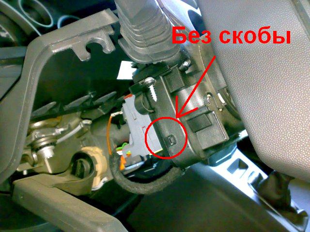

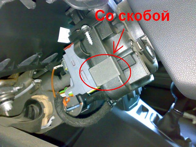

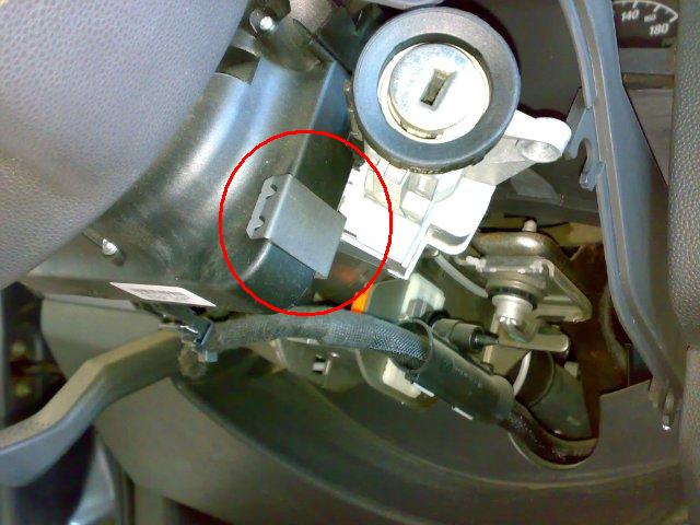

Старый 12.07.2011, 16:51   #5
Зажимы (скобки) дешевле и быстрее заказать и поставить самому.
Номер:9012132, цена 0,19 Евро (9 руб.). Вторая скобка -возле ключа зажигания не обязательна (для профилактики )
Название: Sim bez ckobi.jpg
ID:	234   Нажмите на изображение для увеличения
Название: Sim c ckoboj1.jpg
ID:	235   Нажмите на изображение для увеличения
Название: Sim c ckoboj2.jpg
