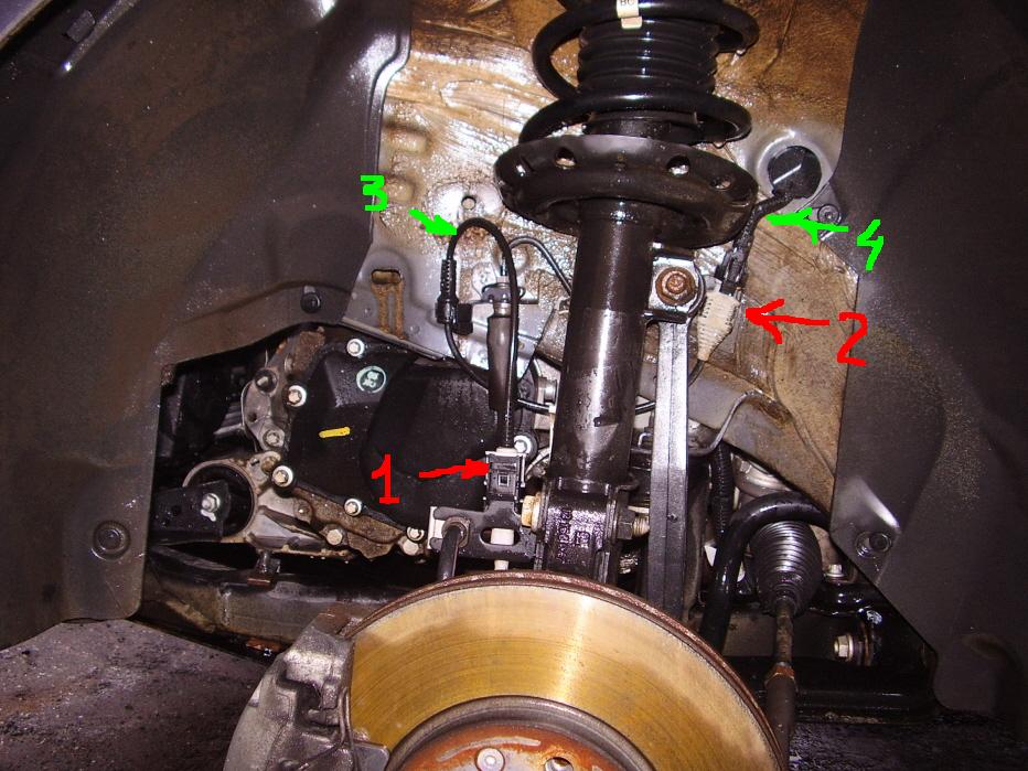

Старый 16.03.2012, 17:28   #3
Сначала проверь сами разъемы под левым крылом
Старый 16.03.2012, 17:44   #4
Те что с номером 1 и 2
Старый 16.03.2012, 21:52   #5
Вес репутации: 4571
Если с разъёмами всё в порядке,не окислены,чистые,обеспечивают надёжный контакт,то датчик АБС под замену.Хорошо если отдельно найдёшь(на разборе или у ремонтников вместе со старой ступицей выпросишь),а то всю ступицу под замену.Либо колхозить примерно как здесь:http://zafira-world.ru/forum/showthr...E0%F2%F7%E8%EA
