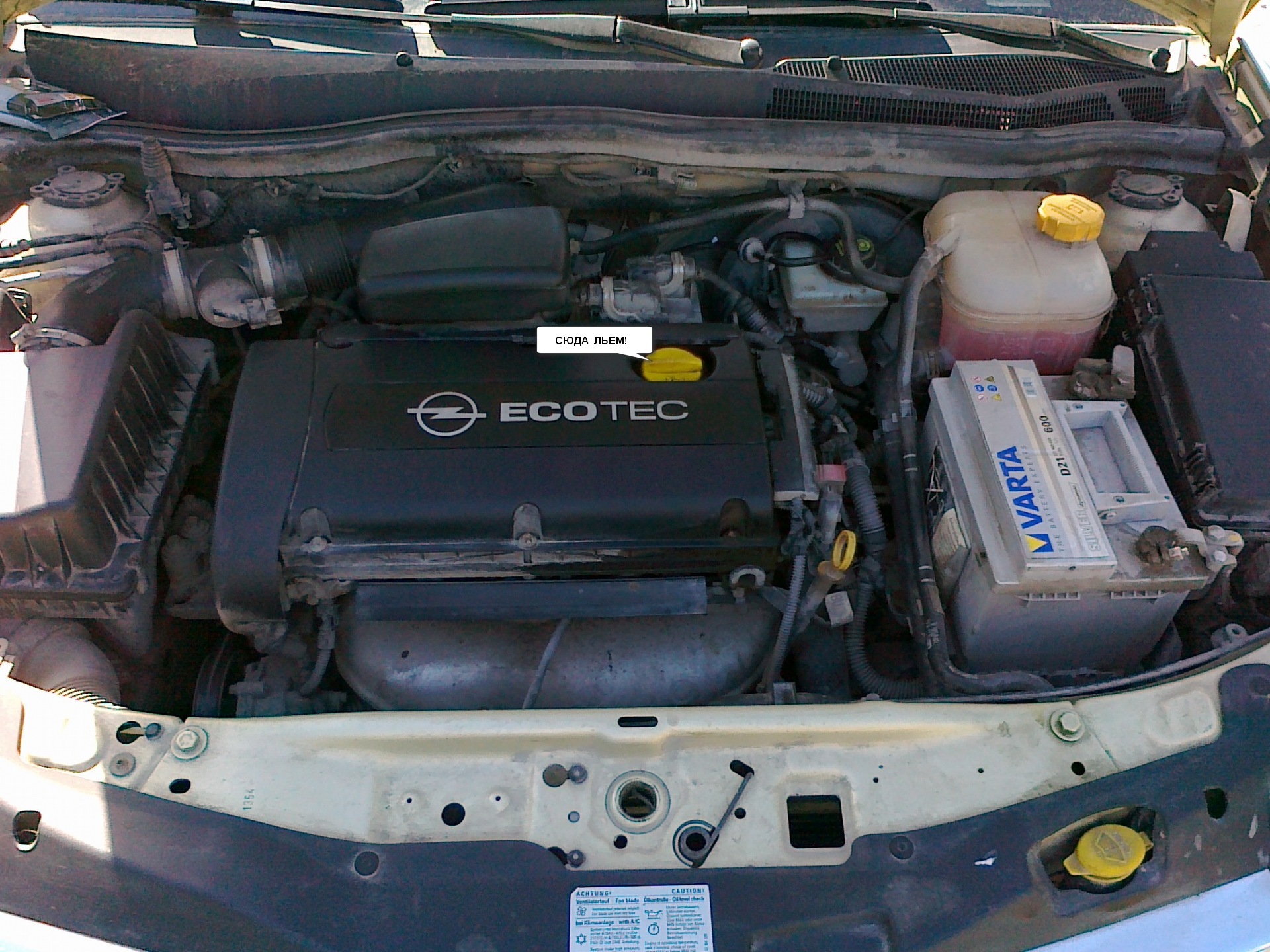

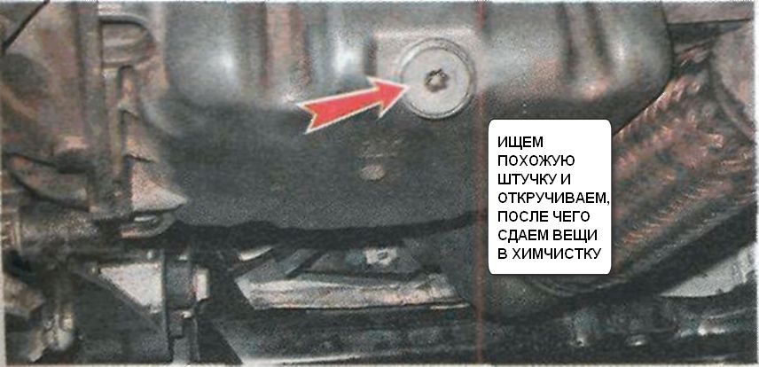

Старый 19.04.2012, 14:12   #3
Вес репутации: 4563
Да именно так, все стандартно. Сливная пробка на картере двигателя.

Неделю назад у себя менял масло , могу уточнить-ключ нужен Torx-45. Сломал аж две головки пока открутил
