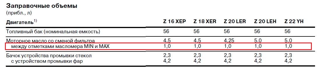

Сколько масла между нижним и верхним уровнем на щупе?
нашел!
"2 уровня,от метки до метки по щупу около 300 грамм."

Сообщение от филипс Посмотреть сообщение
нашел!
У меня другая информация из мануала-1 литр
У моторов z16xe. z18xe. z22ce. Y20DTH. тоже от мин. до мах. один литр. Прочитал в мануале он правда на немецком но по таблице понятно что по чём.Там же и расход масла указан 0.6 л на 1000км пробега.
