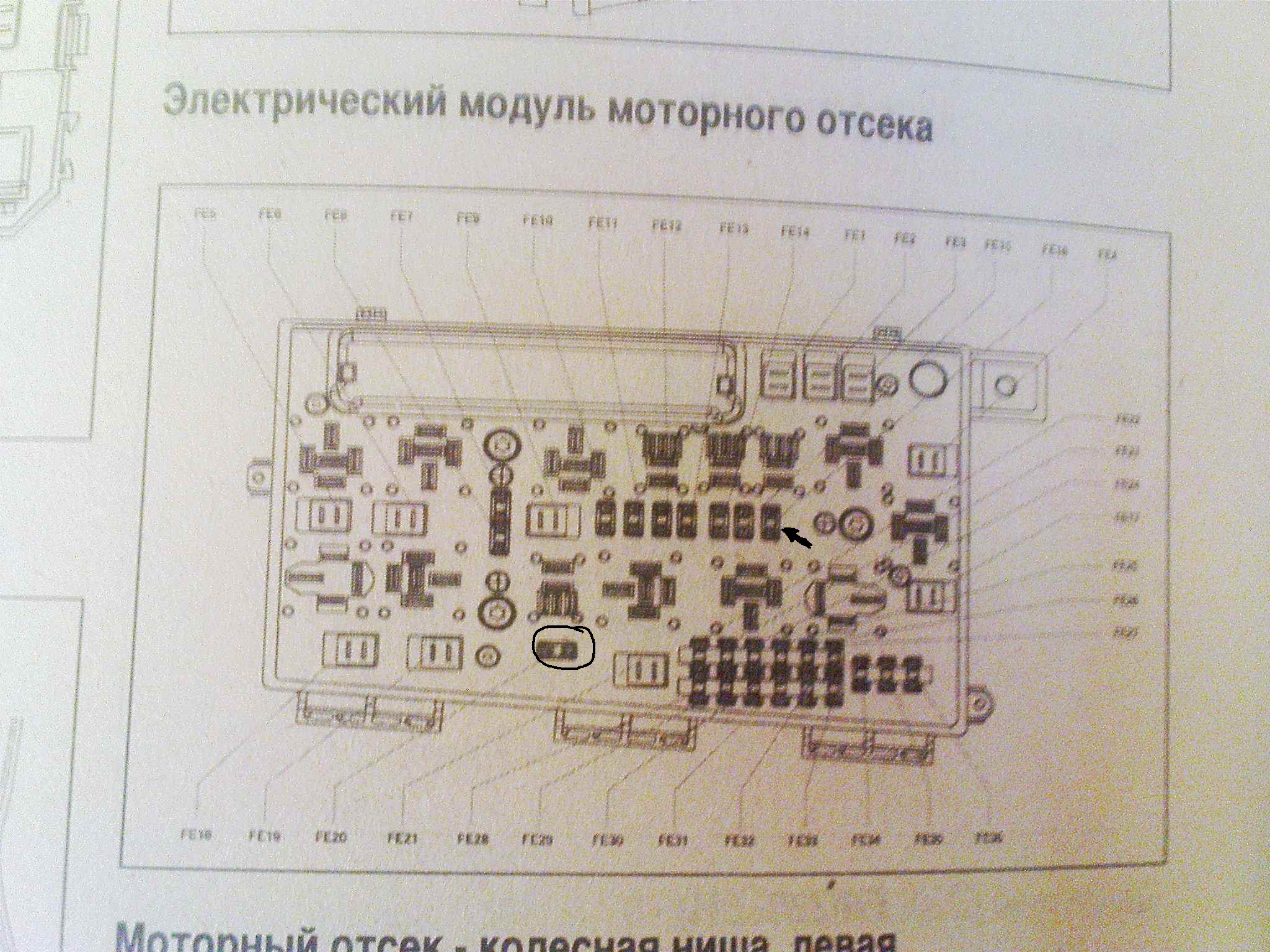

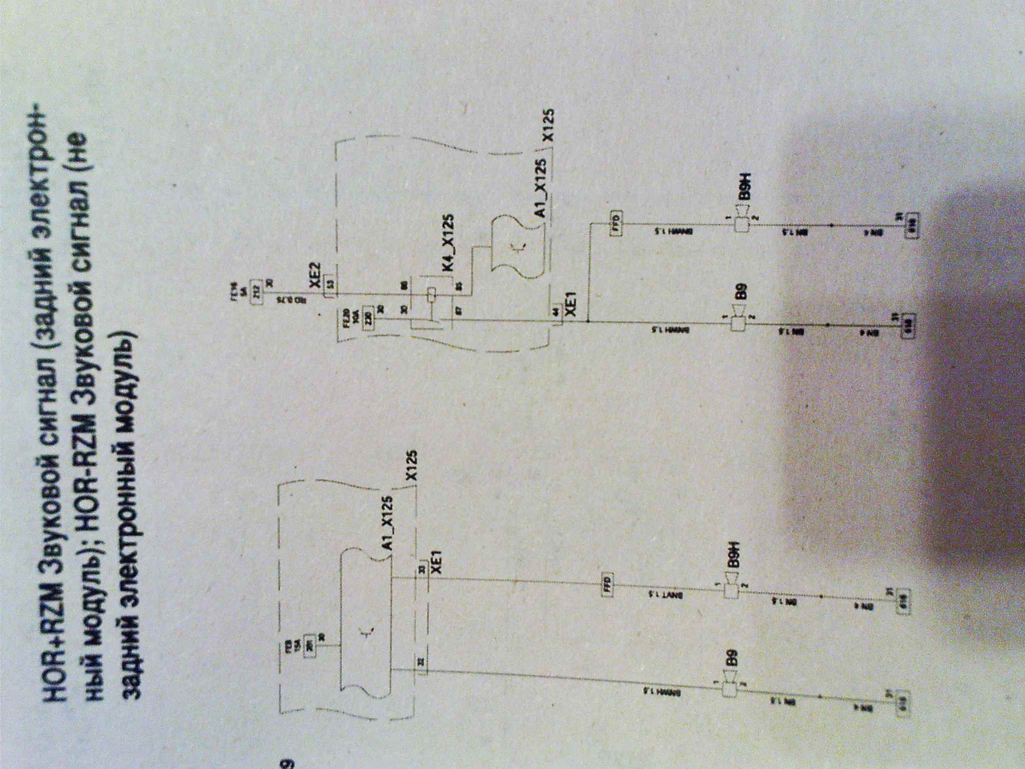

Ну вот схемы, но к ним собственно нужен еще мануал для расшифровки.
Кстати если планируешь ездить на машине более года, очень советую приобрести.

Глянь эти 2 предохранителя в моторном отсеке и сделай самодиагностику педальным методом.

Сел внутрь, поставил на сигналку и помахал руками - сработала и звуковая и световая сигнализация. Предохранители оба хорошие. Схема, что слева, у меня есть, но электрик не может прочитать обозначения в квадратиках (по его словам это какие-то контрольные точки). Что такое мануал я не понимаю. Спасибо за помощь.
