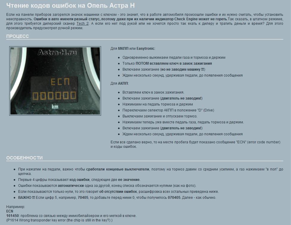

Старый 25.06.2012, 00:29   #10
Ну ты сделай самодиагностику и все будет ясно.
Делается так
