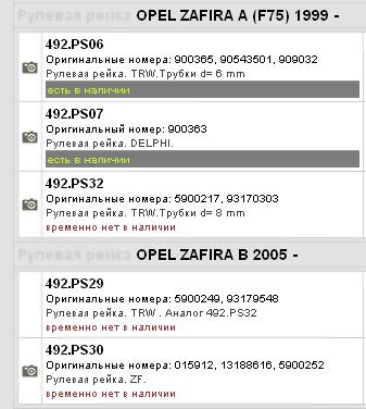

Так они же разные, на А-шках DELPHI и TRW, на Б-шках TRW и ZF, но TRW у них разные. А колхоз в рулевом управлениии - не одобряю
