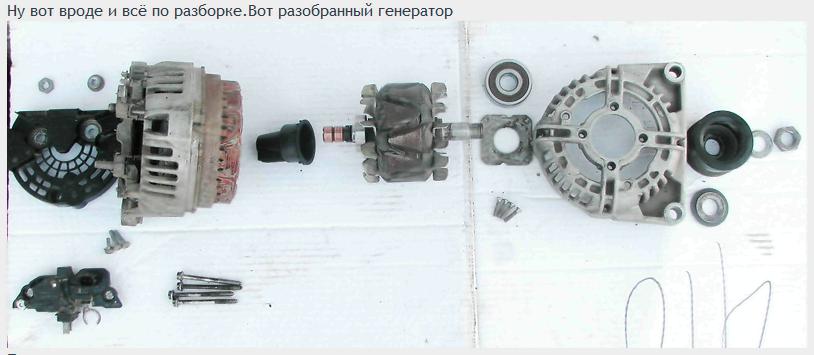

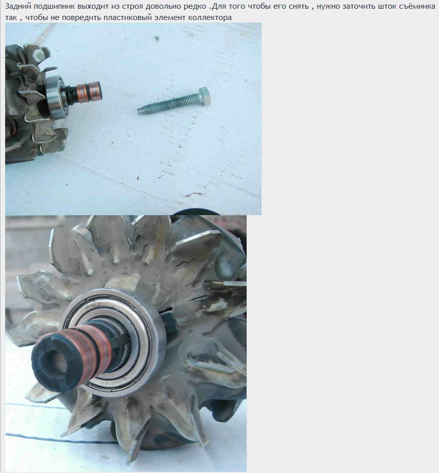

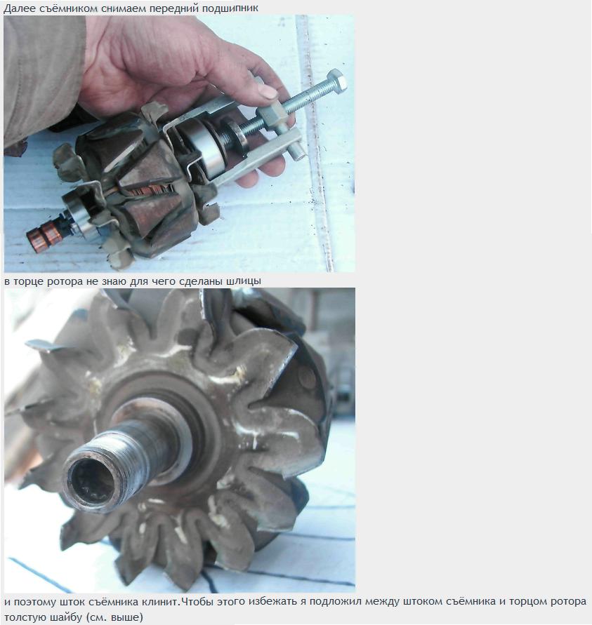

Чистейший развод на бабки, все разбирается и меняется

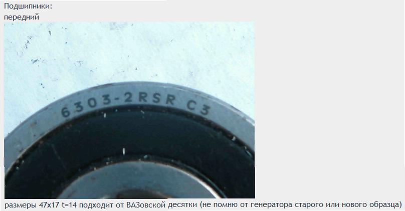

Есть инфо только на Б-шку (выложу, будет полезна многим), на А-шку подобрать из самых ходовых подшипников думаю тоже будет не проблемма

Разбери генератор и посмотри номера подшипников почти на всех генераторах одинаковые стоят.Подобрать не сложно нужны только образцы.

Разбирал свой генератор Зафира-А точно такие же стоят передний 603.задний 303 и на советских генераторах они же стоят.
