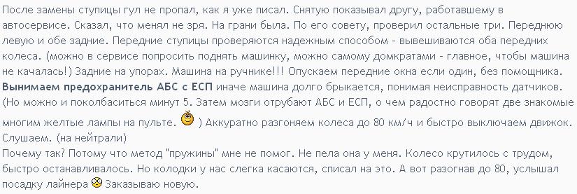

Попробуй так- едь по прямой (желательно без машин), когда услышишь звук попробуй руль слегка вправо и влево. Если ступица, то гул будет пропадать или усиливаться (нагрузка на ступицу увеличивается-уменьшается). Или так
