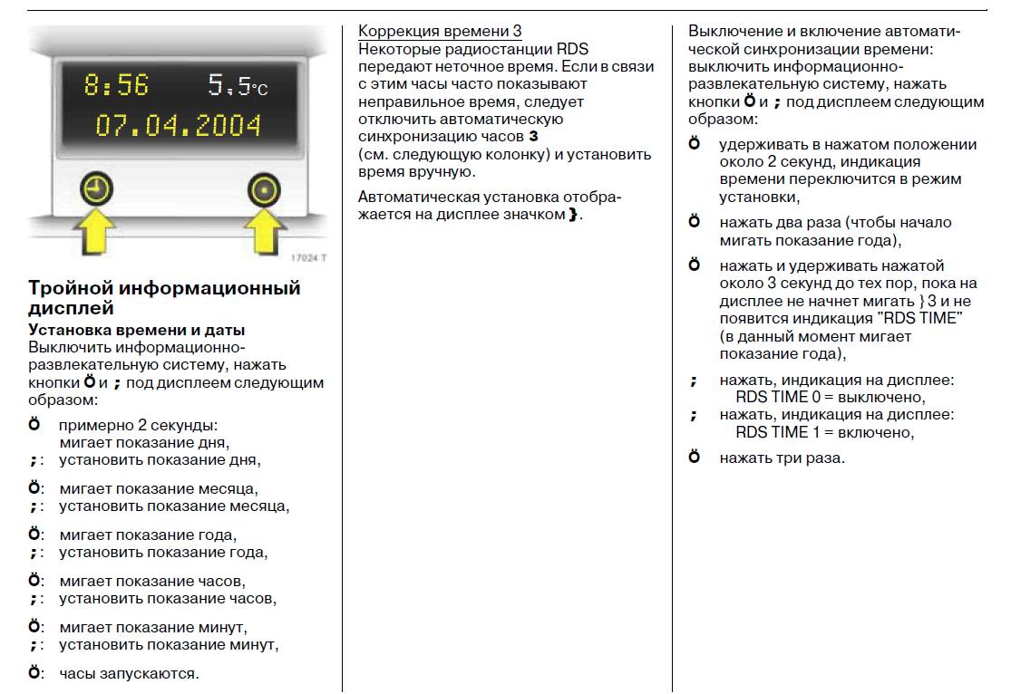

Всем привет.У мея зафира 2006 года кто нибудь знает как устанавливать часы? я то они идут сами по себе...

В профиле указана А-шка,но они выпускались до 2004 года.Что-то несходняк какой то.На А-шках над монохромным табло находятся две кнопочки:на одной стрелки нарисованы,на другой точка.При нажатии на кнопку со стрелками начинаем моргать дата,нажатием на точку меняешь её,потом месяц,год и время.Но это на Zafira A.Как на В не знаю.Удачи.

На Б-шке-если дисплей BID (две или три строки), то также кнопками под дисплеем. Если GID (монохромный) или CID (цветной), то через кнопку на магнитоле Setting-> Time

У меня B.но так и не понял что за кнопки под дисплеем...

Изучай матчасть
