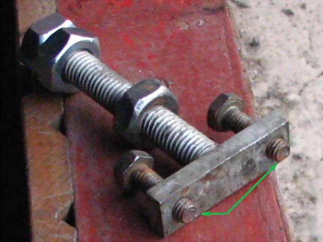

Старый 30.09.2012, 18:41   #3
Сообщение от SanYok Посмотреть сообщение
...Для этого подойдёт ключ от болгарки....
Или соорудить такую приспособу- можно и крутить и вдавливать поршень
