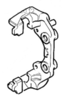

Еще заметил один момент, возможно в нем и кроется разгадка этих бед.
Дело в том что на супорте в местах где стоят колодки (с одной стороны и другой) имеется выработка в виде ямки в которую попадает колодка, что мешает ей дальше равномерно идти по направляющим. Но как это может отразится на биении руля пока не знаю.
Запросто может- одно колодка застревает, торможение происходит другой колодкой только с одной стороны, диск не сжимается колодками, а давится с одной стороны. Вот тебе и деформация диска и рывки (биения) при торможении.
P.S. а вынос суппорта (эта ямка) такой большой, что даже колодка застревает?
Возможно так и происходит
Теперь назревает вопрос. Что сейчас делать?
1 замена колодок это пнятно.
2 замена дисков которым всего месяц, под вопросом. Наверное придется ставить старые, но проточенные.
3 замена суппрта (точнее не суппорта,а фланца переднего тормоза) по направляющим которго движется колодка. Или мне пройтись напильником по этим направляющим и сточить поверхность, тем самым убрав (ямки) выработку от колодок.

мне кажется дешевле направляющие поменять
Яков вне форума   Ответить с цитированием
Старый 21.11.2012, 15:48   #10
Ruslan19_04
Регистрация: 13.06.2011
Сообщений: 16
Вес репутации: 1844
Ruslan19_04 на пути к лучшему
Сообщение от Яков Посмотреть сообщение
Так это и есть фланец переднего тормоза. Однако новые только в оригинале, а бэушка не факт, что лучше моих.
