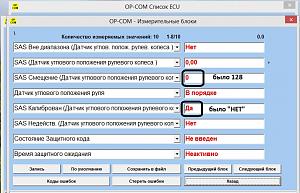

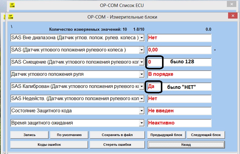

Старый 03.07.2013, 23:45   #5
ZIgor
Регистрация: 24.11.2011
Сообщений: 192
Вес репутации: 8573
Довожу до сведения форумчан, калибровка возможна калибруется влет, со свистом, но необходимо ввести секретный код, иначе ни как.

Сообщение от ZIgor Посмотреть сообщение
Вложение 694
Подскажите, пожалуйста- куда вводить этот секретный код?
Не могу откалибровать положение руля- после замены датчика тянет влево.
Оп-ком показывает -2,3V.
Помогите, плз, чайнику...
