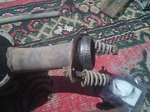

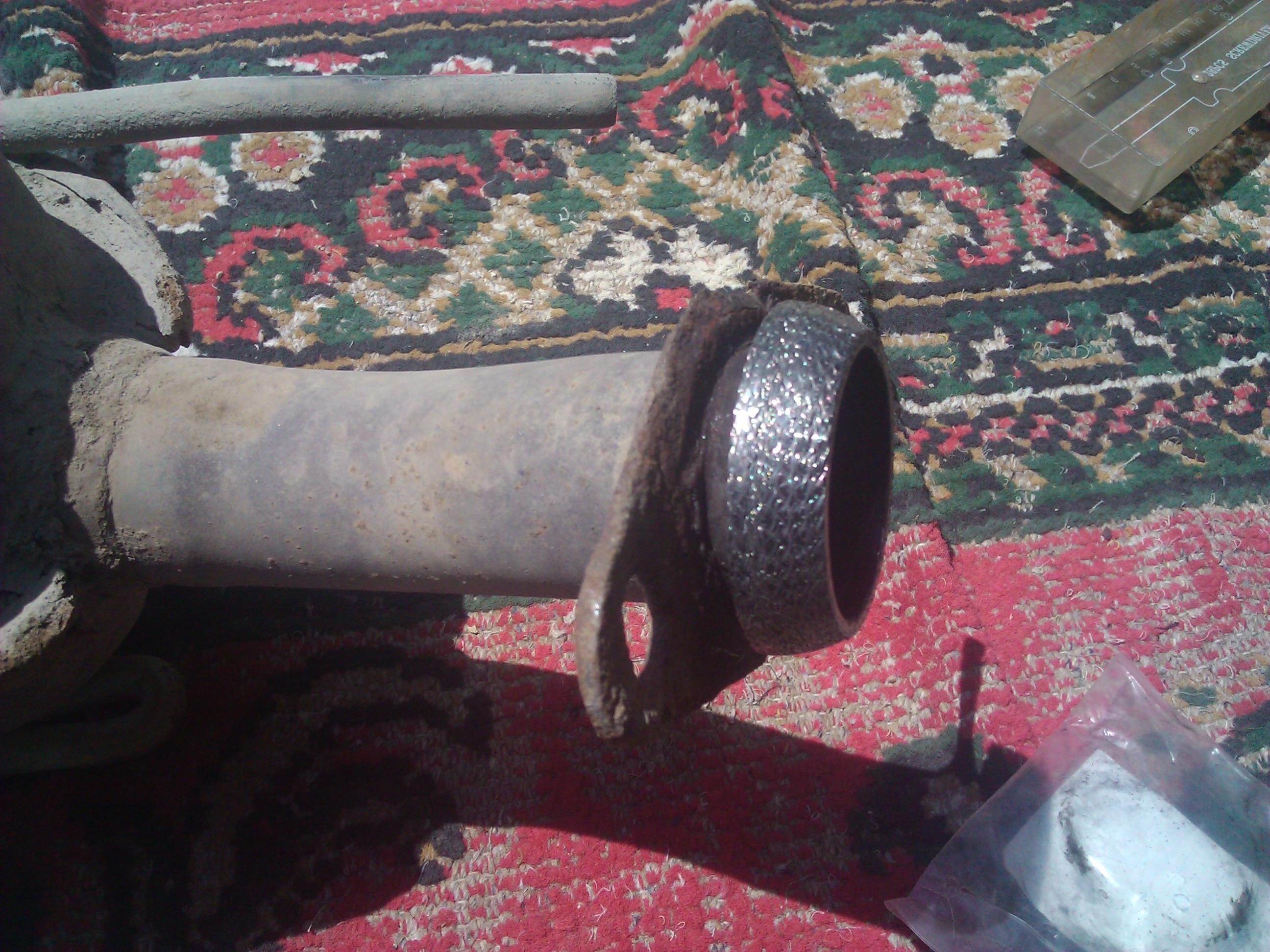

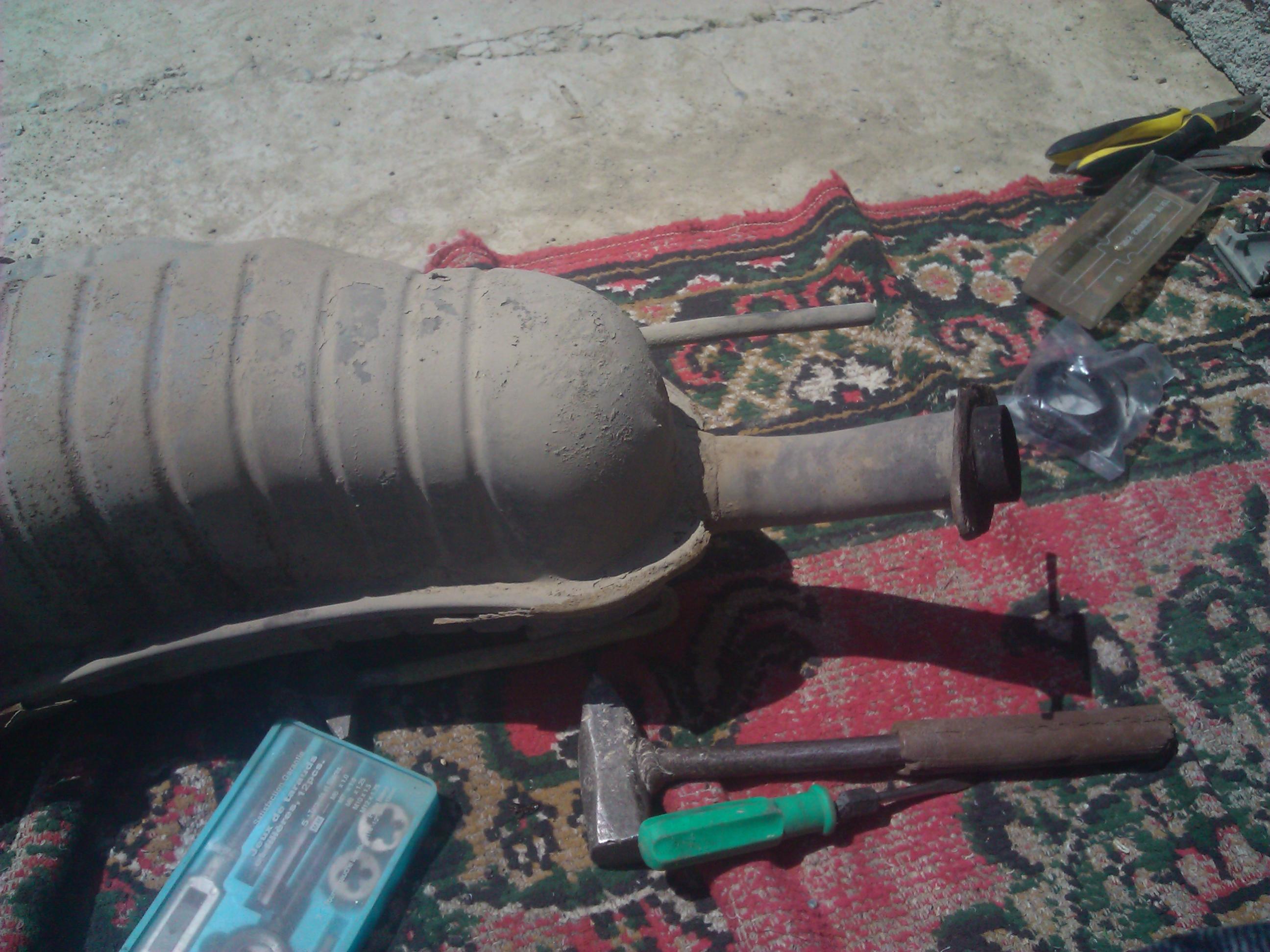

Недавно приобрел долгожданную Зафиру (2.2, 2002, 11500$). После поездки в аул у нее изменился голос. Начал искать причину конечно же снизу, в глушителе. Чуть приподнял ее за задние ножки и обнаружил утечку, неприятно говорить - газов, между соединениями глушителя. Начал разбирать по частям

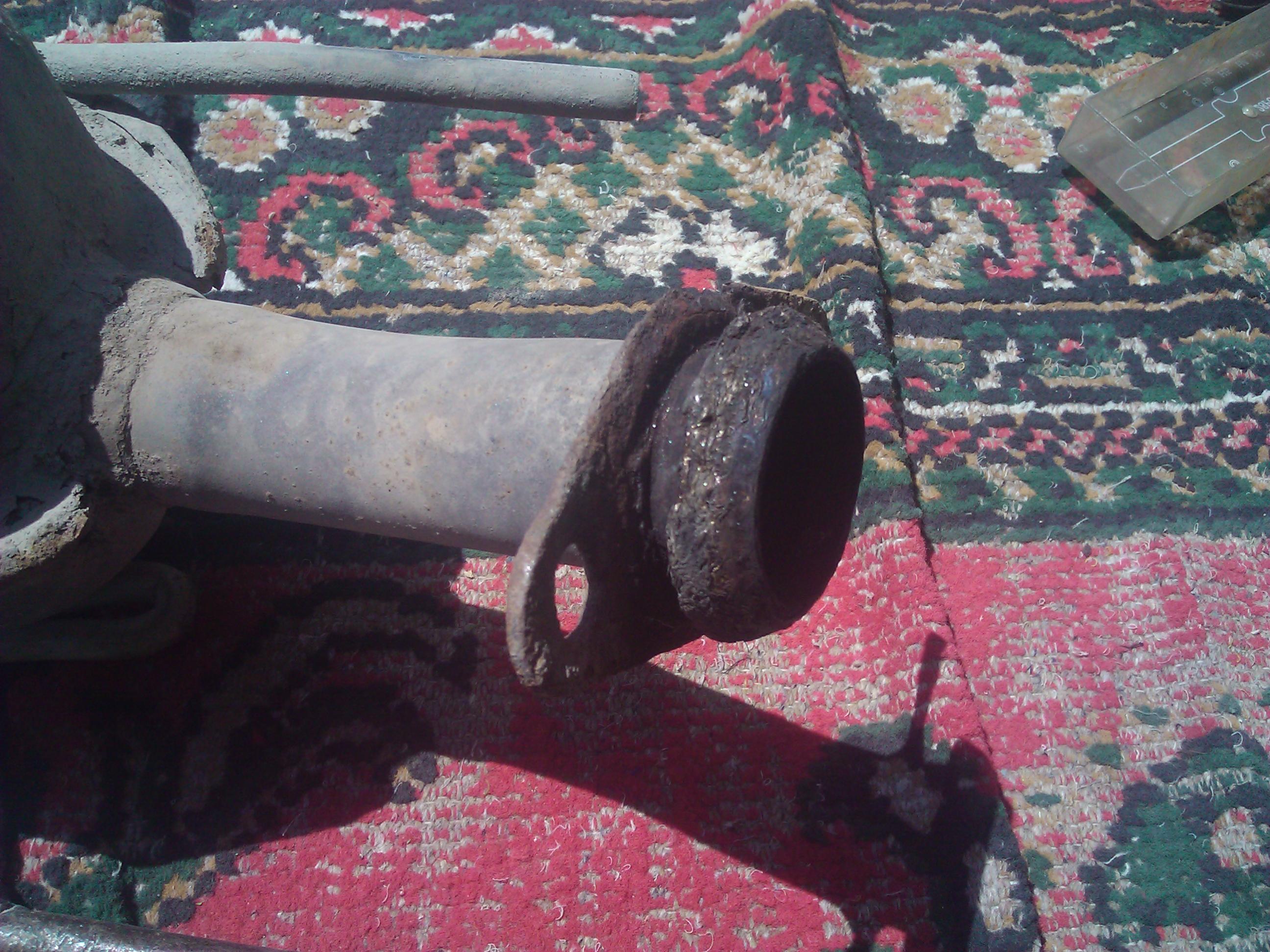

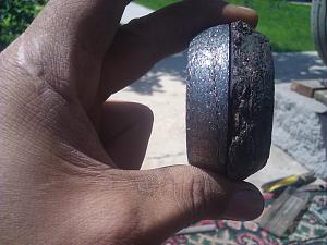

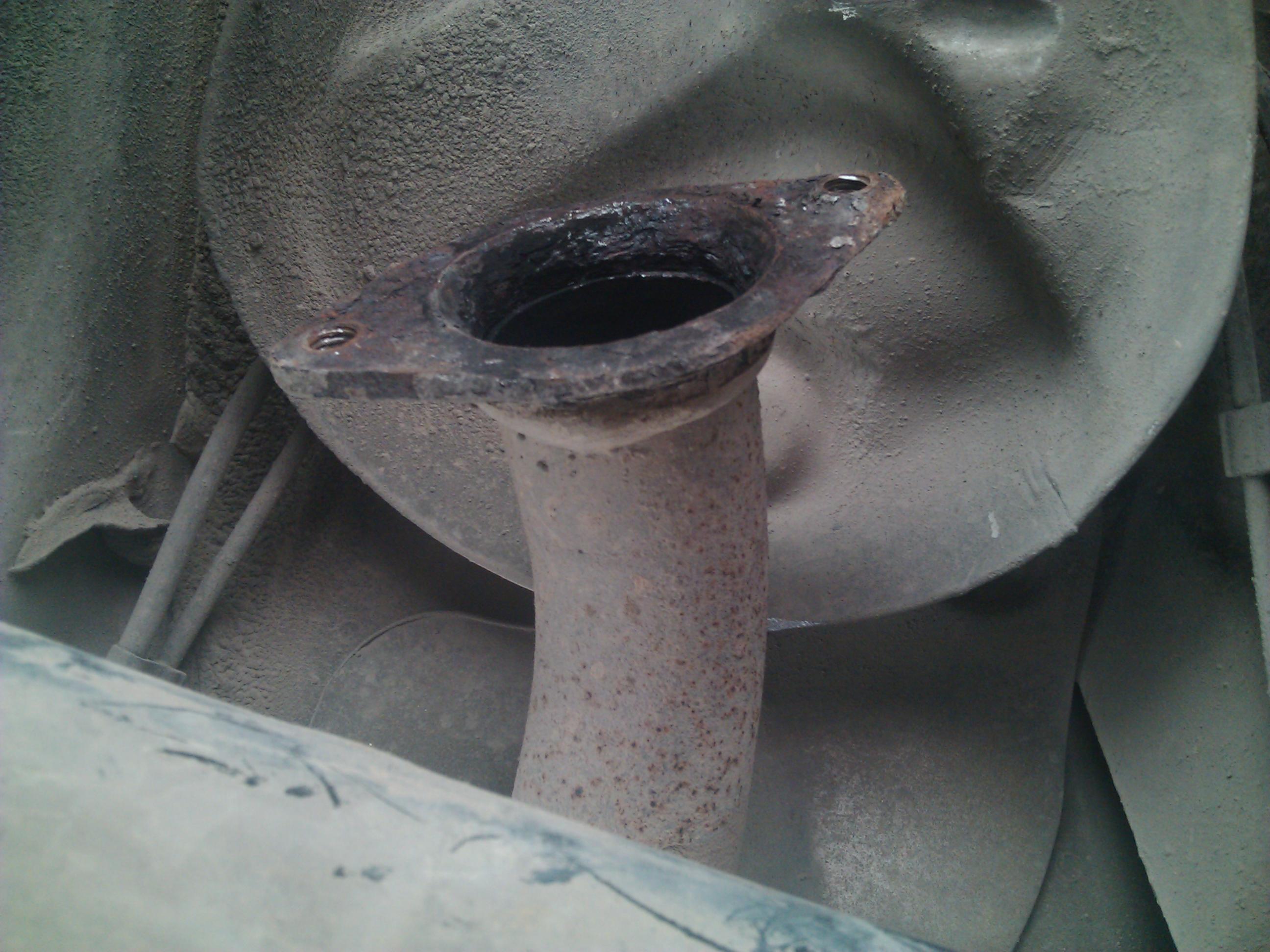

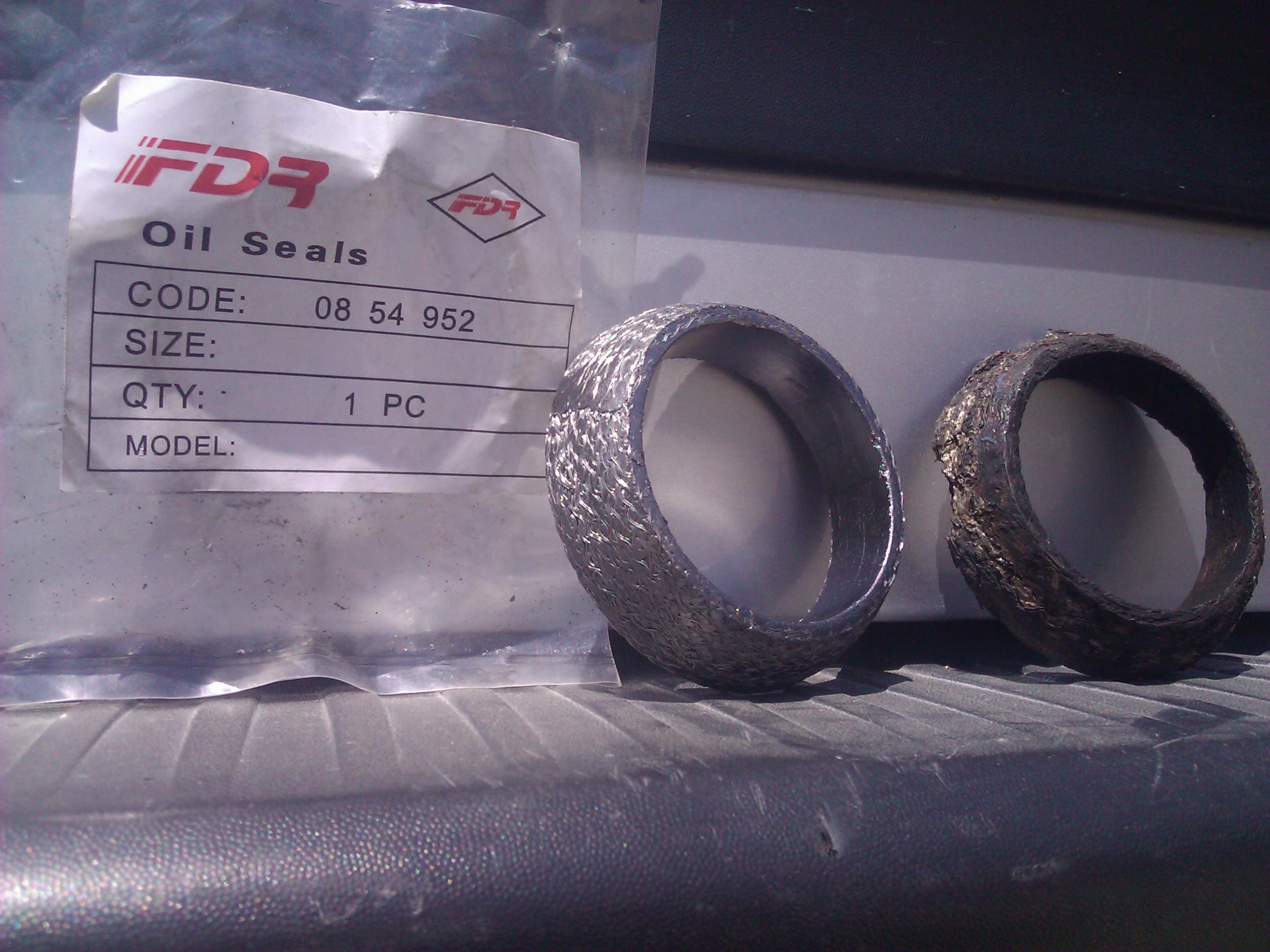

Вот оно использованное дефектное уплотнительное кольцо и фото без нее

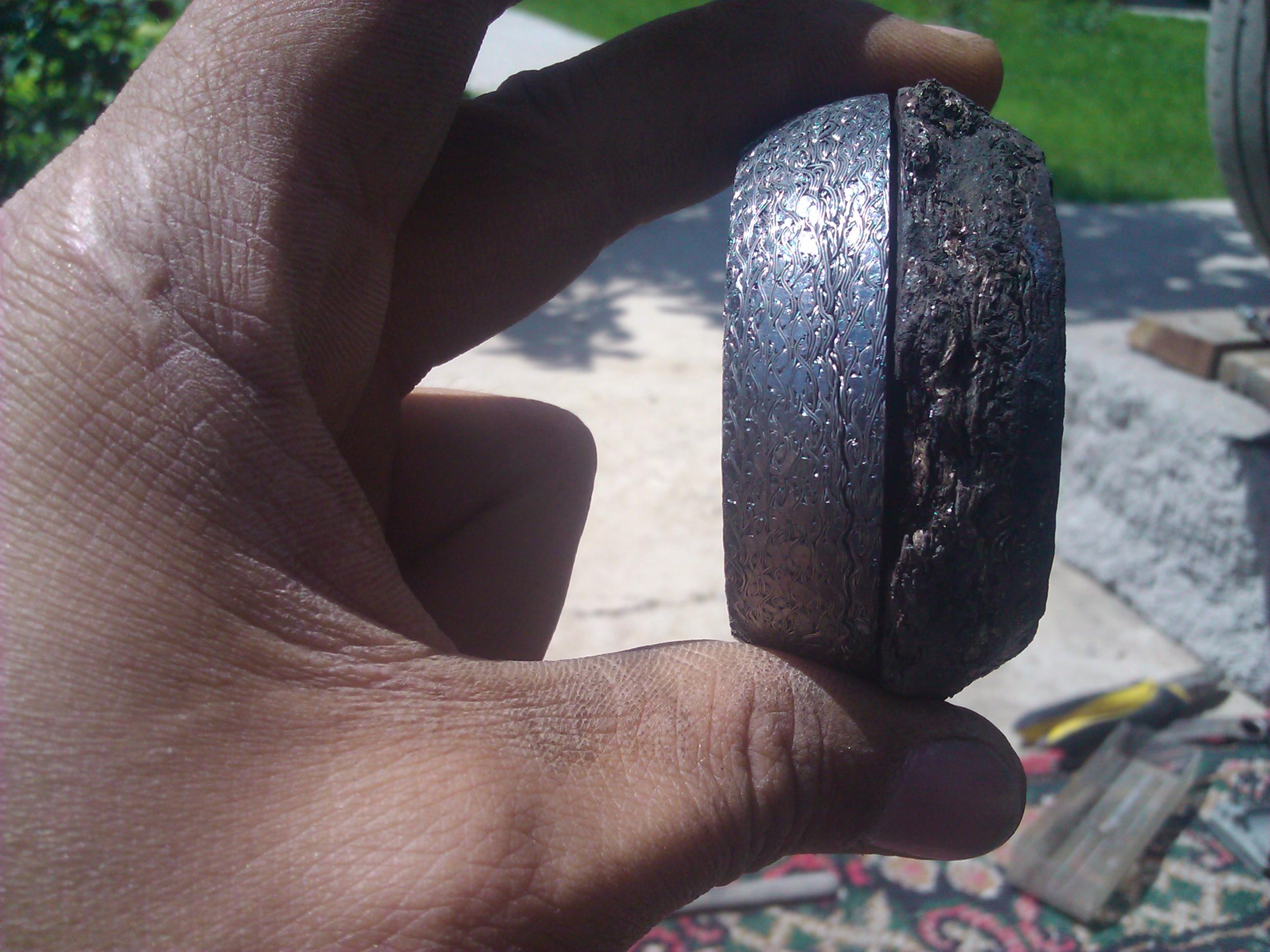

Купил на авторынке идентичное кольцо за 500тг (100руб) в пакетике FDR oil seals. Особо не искал, спрашивал продавцов и просил просто померить размеры. Кстати он чуть гибкий на ощупь, но не ломается, графитовый спрессованый металлической сеточкой уплотнительное кольцо

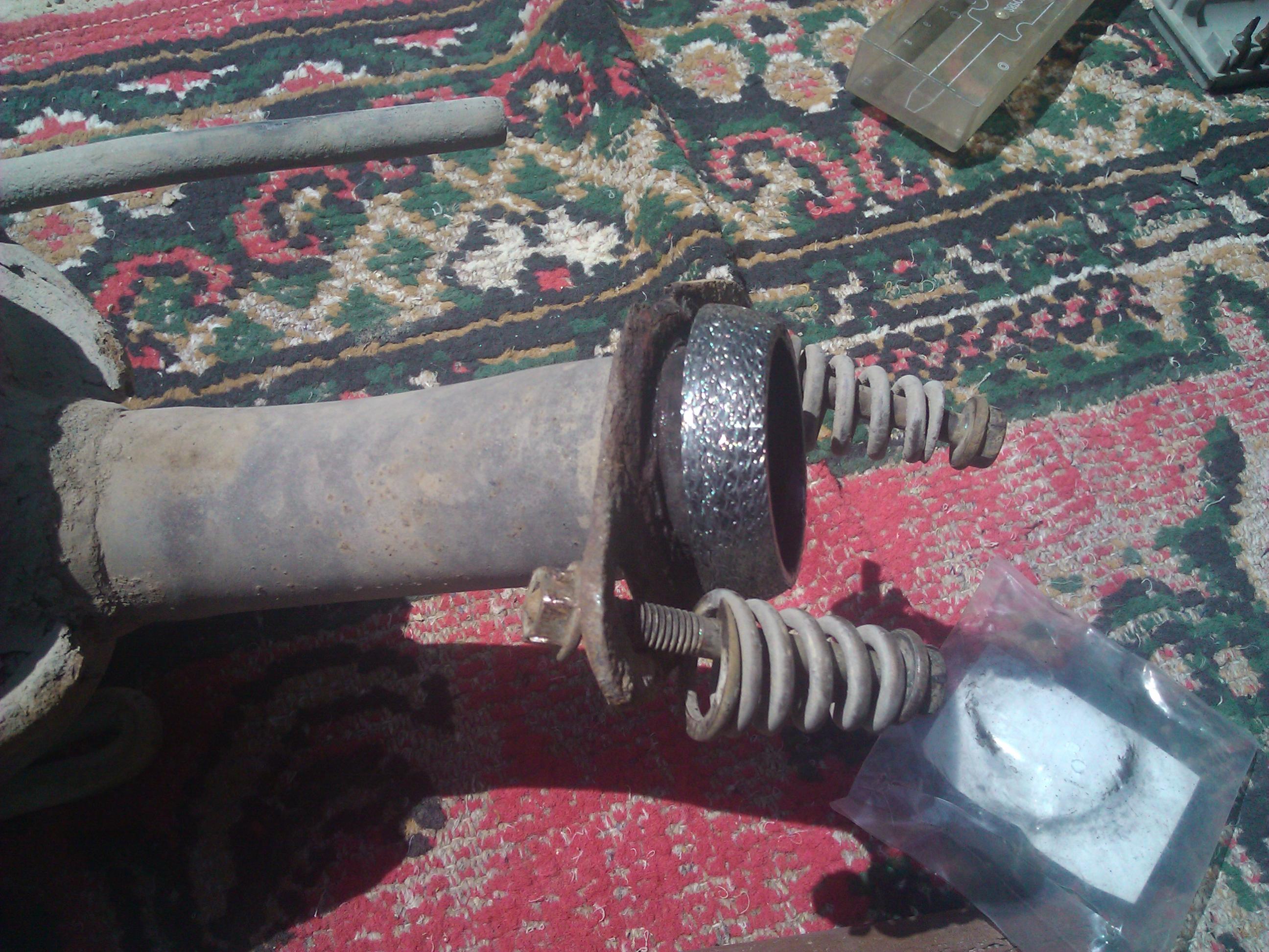

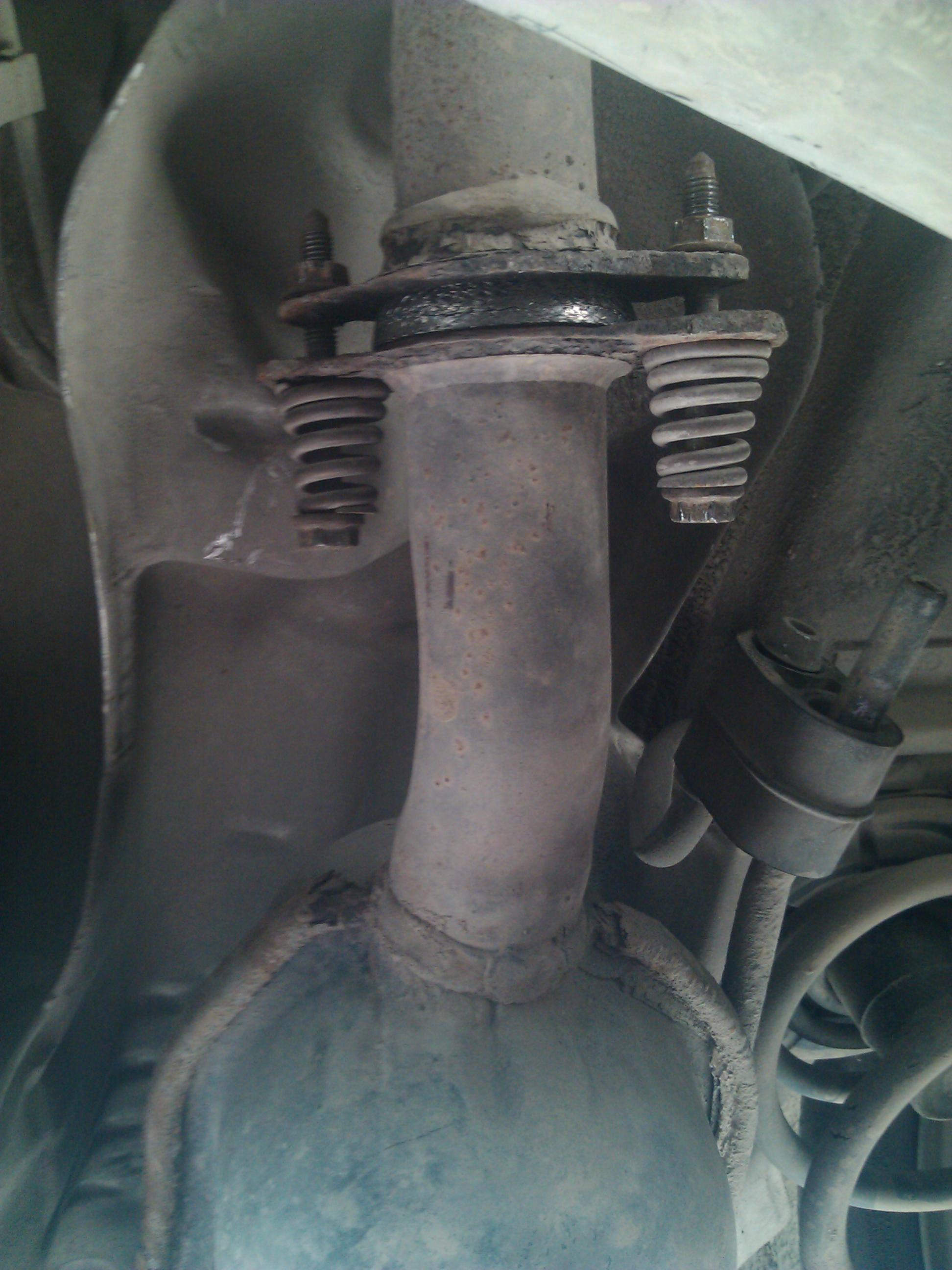

Примерил и одел на место, встала не плотно, но точно по размерам. Резьбы пружинных гаек очистил и прокрутил несколько раз

И собрал конструкцию, натянул гайки чуть сильнее, спрессовал пружины, но не до предела

Вот и все, голос её стал чистым и приятным!
