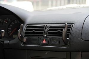

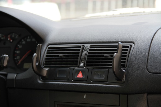

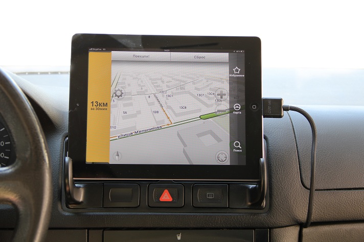

Отсюда увидел самодельный но качественный держатель для планшета.
ID:	671, Нажмите на изображение для увеличения

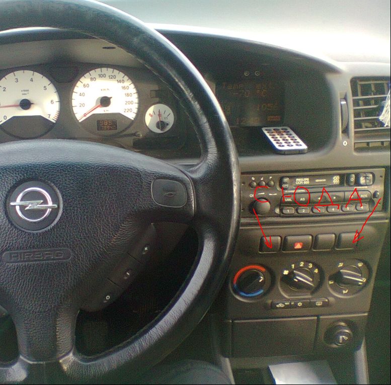

На нашей Зафире устанавливается сюда:
Написал на обратный адрес для заказа этих держателей на нашу машину, но ответа нету, молчат. Интересно было узнать цену.
Рылся в интернете, но не нравятся мне присоски и т.п. Тем более на панеле Зафирки трудно найти удобного места для держателя.
Если вставить планшет в предлагаемый держатель, конечно же прикроется магнитола и дополнительные кнопки, но я думаю что это не будет проблемой. Ведь удобно приподнять, или же снять планшет с такого держателя.

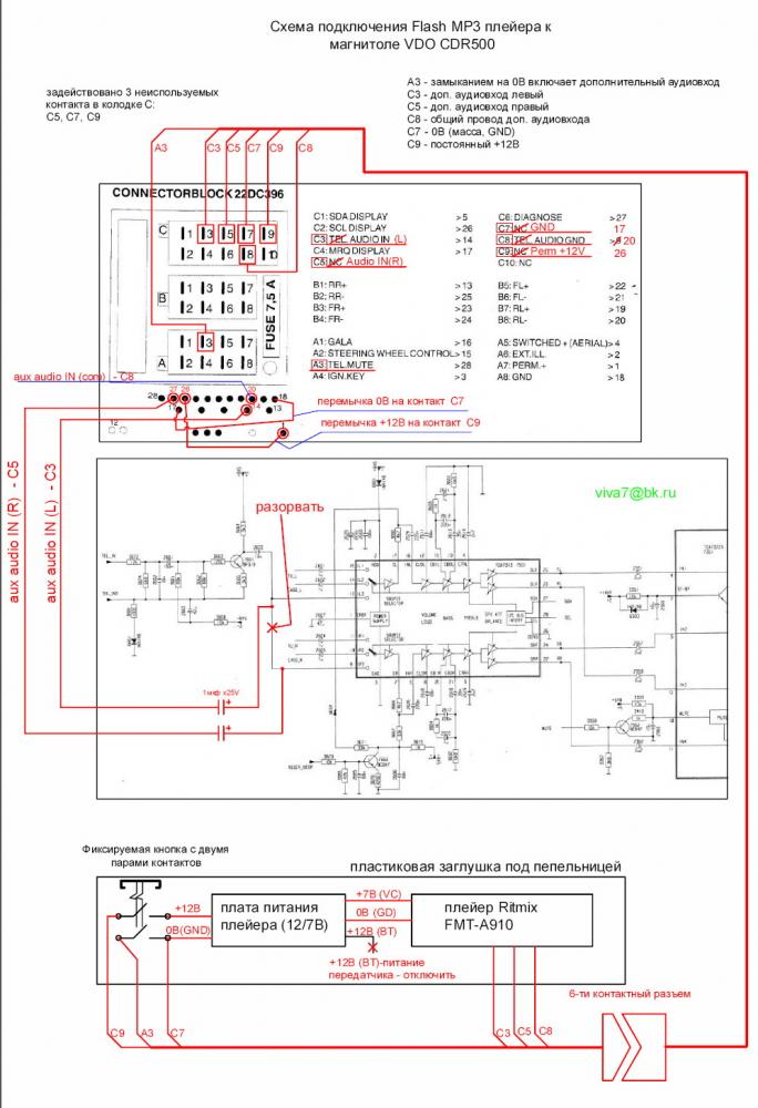

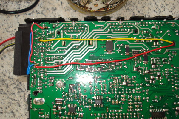

И второй этап, это подключение аудиовыхода планшета к родной магнитоле VDO CDR500. Мне не хочется заменять магнитолу на др. типы. Хочу чтобы все оставалось как прежде, и работал мультируль. Родное все таки. Решил отказаться и от ФМ модулятора, т.к. не хочется видеть выпирающих частей из прикуривателя.

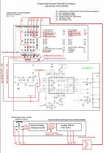

В интернете наткнулся на схему (забыл уже на каком сайте). Там подключали mp3 плейер к магнитоле CDR500 с помощью разработки аудиовхода AUX. Выглядит по крайней мере интересно.
Название: схема аудио Зафира 2.jpg
ID:	675, Нажмите на изображение для увеличения
Название: схема аудио Зафира .jpeg
Если аккуратно прикрепить этот AUX контакт на панели в удобном месте, и соединить выход наушников с планшета с помощью красиво кудрявого провода на этот разъем, то я думаю что приятная музыка с планшета уже будет выходить в салон через родные колонки машины )) А также планирую вынести питание USB тоже на панель (возможно USB питание и аудиоразъем сделать скрытым).
