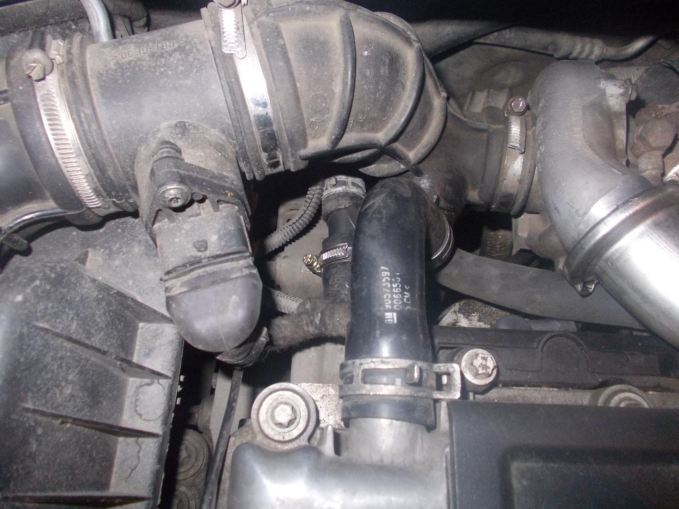

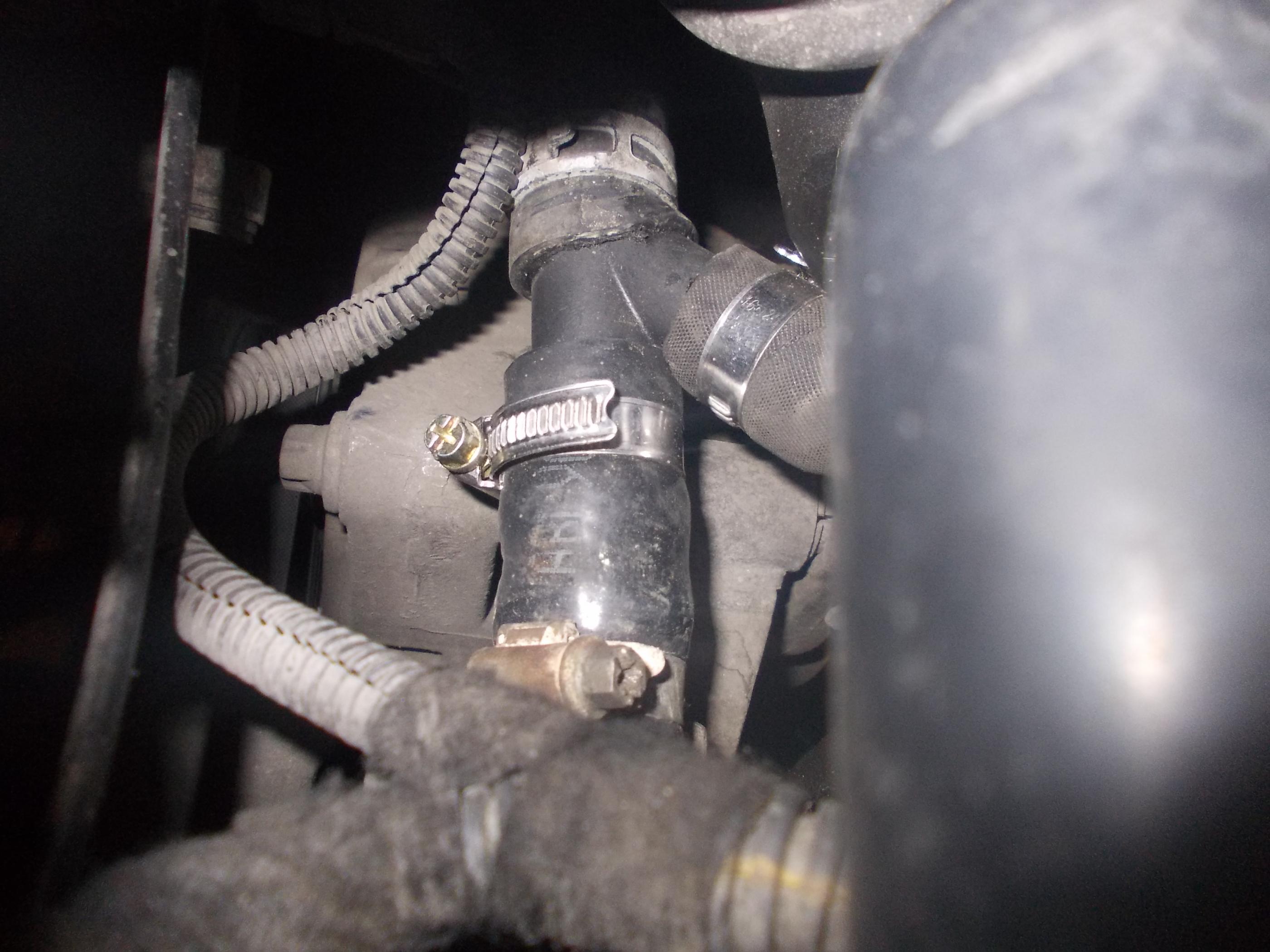

Установил подогрев двс альянс (в коробке был установочный комплект для жигулей) (1800р. ).
Ставили в сервисе 1.5 часа работа- 1000 рублей.
1. Забор охлаждающей жидкости из блока (распологается в районе ниже аккумуляторной площадки -ее надо снять, к блоку прикручивается "гусак"-железная трубка от нее идет шланг на промежуточный охладитель (разрезали шланг и вставили обычный вазовский тройник - это и есть забор антифриза из блока на подогрев), подача горячего антифриза:
1.Врезаем в верхней патрубок печки, т.е. от головки двс идет патрубок печки режем патрубок от голоки 2,5-4 см. ставим тройник и одеваем патрубки, патрубок от подогревателя (горячий антифзиз) пропускаем между турбиной и головкой двс - больше нет места! испытано и проверено (там как раз есть место и пропускаем под аккумуляторную площадку, где и распологается подогреватель - там самая нижняя точка).
брали забор антифриза от патрубка (промежуточный охладитель - к термостату - подогреватель работает 12-14 минут и откючается при окружающей темпиратуре воздуха 0- 1С), при расположении подогревателя указанном выше подогреватель работает 20-23 минут при тойже (уличной) температуре. головка двс горячая- думаю зимой будет без проблем.
